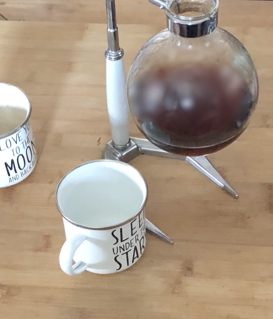

Le breuvage revient par aspiration, le contenant du bas n'est en fait jamais vide. A chaque moment, on voit exactement où on en est (comparé à une cafetière italienne par ex) :
Cafetière à dépression Captu174
Pour être servi juste après :
Cafetière à dépression Captu172
