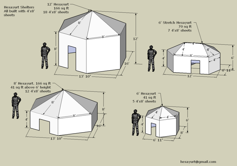

Je prépare la construction d'une hexayourte pour un festival. C'est une structure inventée au Burning Man, bâtie uniquement à base de panneaux d'isolant rigides et d'adhésif toilé. On obtient pour moins de 200 euros une structure capable d'abriter jusqu'à 6 personnes et de résister à la pluie, à la chaleur et à de petites tempêtes.
L'assemblage se fait à deux personnes en une poignée d'heures.
C'est une solution low tech et efficace qui intéresserait, selon son inventeur, la croix-rouge et l'armée américaine pour l'accueil de réfugiés
Plus d'infos ici sur la construction :
http://www.appropedia.org/Hexayurt_playa
http://www.appropedia.org/Hexayurt_playa_checklist
https://www.youtube.com/playlist?list=PL9CE1AE21967A6FD8&feature=plcp
Le modèle ci-dessus (et en dessous en bas à gauche) est une "H12". Elle est composée de 12 panneaux en 4’’ x 8’’. Ce qui fait du 2 500 x 1 200 mm dans des unités de mesure modernes (j’en peux plus de l’impérial !). Avec une épaisseur de 1,5 voire 2 inches d’épaisseur soit entre 4 et 5 cm.

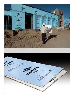

- C'est pas très évident de trouver les matériaux en France, car ce ne sont pas les mêmes marques et il faut tout convertir depuis le système impérial en métrique.
-Les américains emploient des panneaux d'isolant Tuff-R, Super Tuff-R ou Thermax. On peut aussi utiliser du polyisocyanurate
Ce matériau français semble pas mal car taillé en 2 500 x 1 200 mm
https://www.soprema.fr/fr/product/isolation/toiture/toiture-plate/support-d-etancheite-fixee-mecaniquement/efigreen-acier-F5562E83BBA99CB2C1257EF5004EBBE8
- Pour le scotch, il faut idéalement du 3M 8959 composé de fibre de verre. Il faut 240 yards (ou 700 feet) d’adhésif en 6’’. Soit 220 mètres en rouleaux de 150 mm de large
Je l'ai pas encore trouvé à un prix raisonnable ou sans acheter une palette entière !

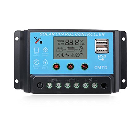

Ce régulateur à 15€ a l'air correct
https://www.amazon.fr/Sunix%C2%AE-Contr%C3%B4leur-R%C3%A9gulateur-Affichage-Protection/dp/B01J5A6X92/ref=sr_1_3?ie=UTF8&qid=1523458080&sr=8-3&keywords=r%C3%A9gulateur+solaire
Je ne sais pas par contre quel panneau et batterie choisir ! 10 W ? 25 W ? Batterie plomb ? Le tout avec un budget minimum ? Je suis un peu nul en elec' mais c'est l'occasion d'apprendre.

Achtung / ton kit solaire est largement sous-dimensionné pour ton convertisseur (il va tourner 3 minutes et couper, pour un projet "mini" il faudra apprendre à t'en passer). Question panneau à ce tarif (45 roros) je te conseille plutôt ceci : https://www.puntoenergiashop.it/fr/12v-avec-cadre/2071-panneau-solaire-photovoltaique-30w-12v-polycristallin-roulottes-bateaux-chalet-8380020712476.html
(1,70A @17,64V). J'ai utilisé ce même type de régulateur (PWM chinois) il se trouve sous différentes marques pour environ 10 roros (les deux sorties USB sont pratiques notamment avec des ampoules USB 5V). Il y a 6 mois j'ai monté deux kits pour des potes (histoire d'avoir de quoi s'éclairer et recharger les tél.) / avec un panneau 10W, une batt. 12V/12Ah, la connectique et le régul. (plus deux ampoules USB) ça tournait à environ 75 roros ...
