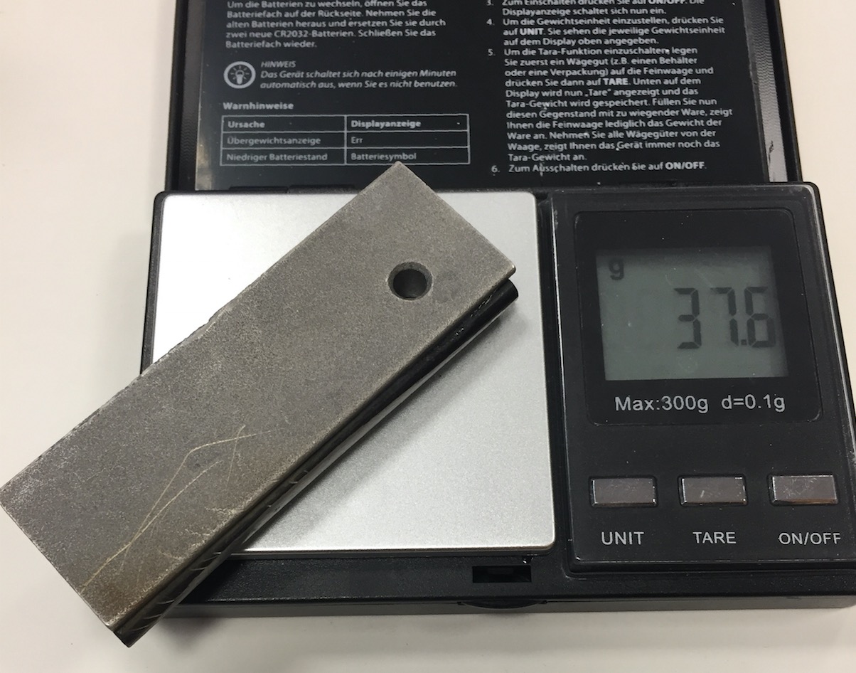

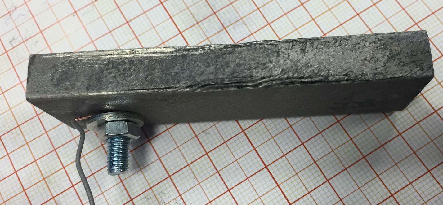

- Votre bloc de magnésium. Mon modèle est un item d’entrée de gamme acheté 5 euros dans un magasin de rando.

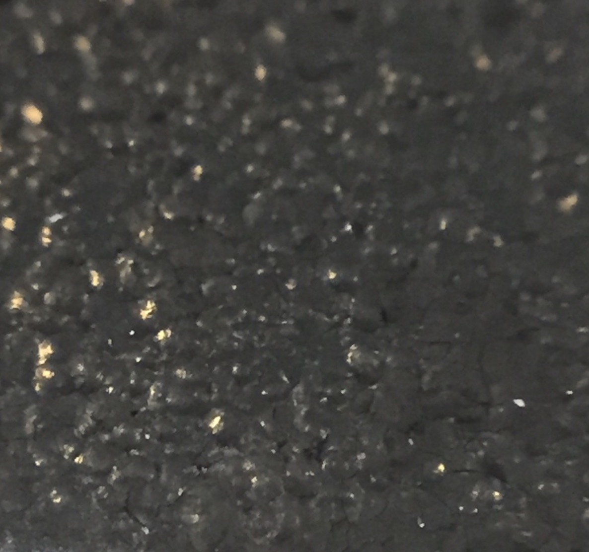

En premier lieu, je broie le charbon actif pour réaliser une poudre grossière :
Elle est ensuite enveloppée dans notre papier-tissu avec une électrode au milieu. C'est le même process qu'avec la pile aluminium-air.

L'électrode avec le charbon actif sera la borne positive. Celle avec le magnésium sera la borne négative.

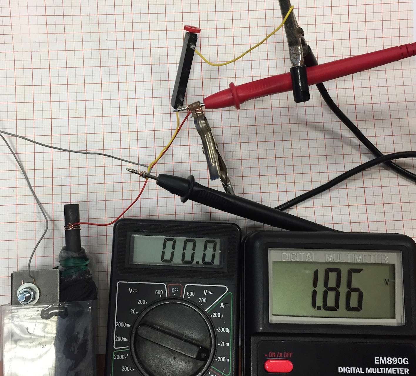

Pour tracer la courbe caractéristique de notre pile, j'ai formé un circuit avec une résistance ajustable d'environ 100k. 100k opposent une résistance maximale, donc une intensité minimale tandis qu'au bas de l'échelle, nous descendons à quelques dizaines d'ohms, donc nous obtiendrons une intensité maximale.
J’ai utilisé deux multimètres, l’un permettant de suivre la tension, en mode Voltmètre, l’autre permettant de suivre l’intensité, en mode Ampèremètre.
La tension à vide (force électromotrice) de notre pile est de 1.9V.
Pas mal pour une pile de survie
Ici, c’est à peine moins car il y a en réalité ici 100k aux bornes de notre pile.
Donc, selon la loi d'ohm U = R*I (et I = U/R), une intensité de 19µA, invisible sur ce calibre de l'ampèremètre. J'ai oublié ce point lors de l'expérience...

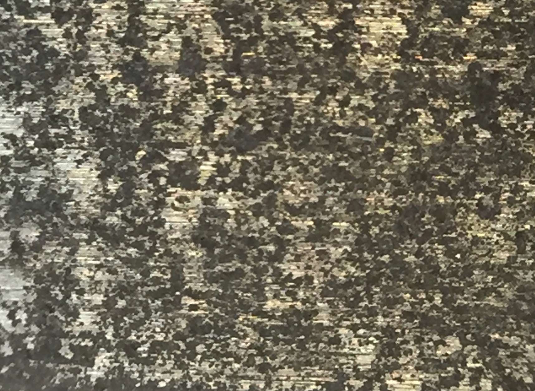

L'expérience va générer un hydroxyde de magnésium, expliquant pourquoi il faut bien nettoyer la plaque après utilisation.

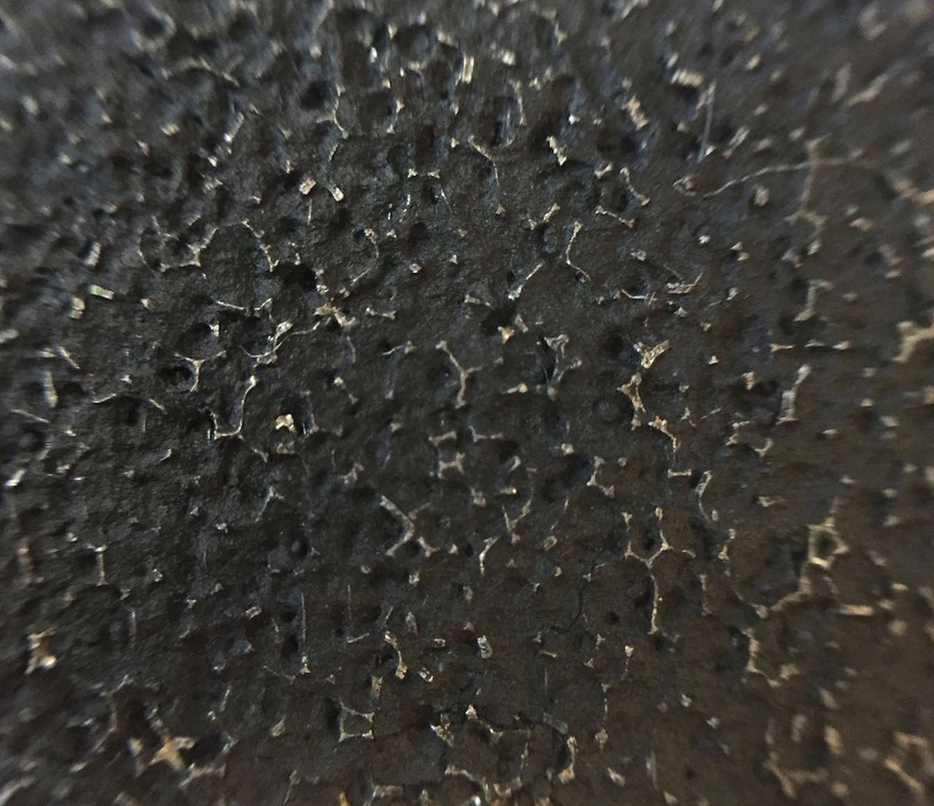

On peut cependant remarquer que le côté "actif" de l'électrode a bien été un peu attaqué :

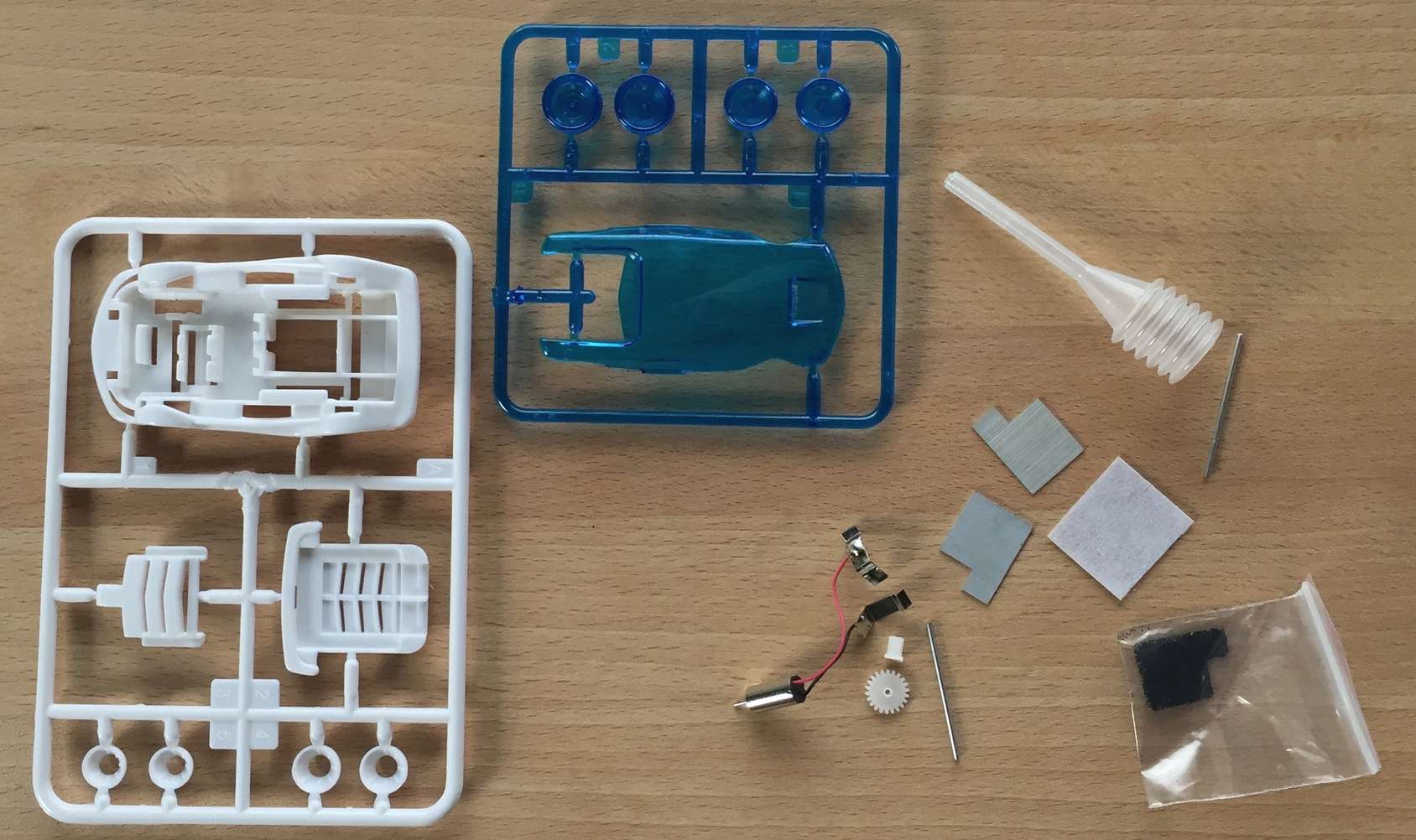

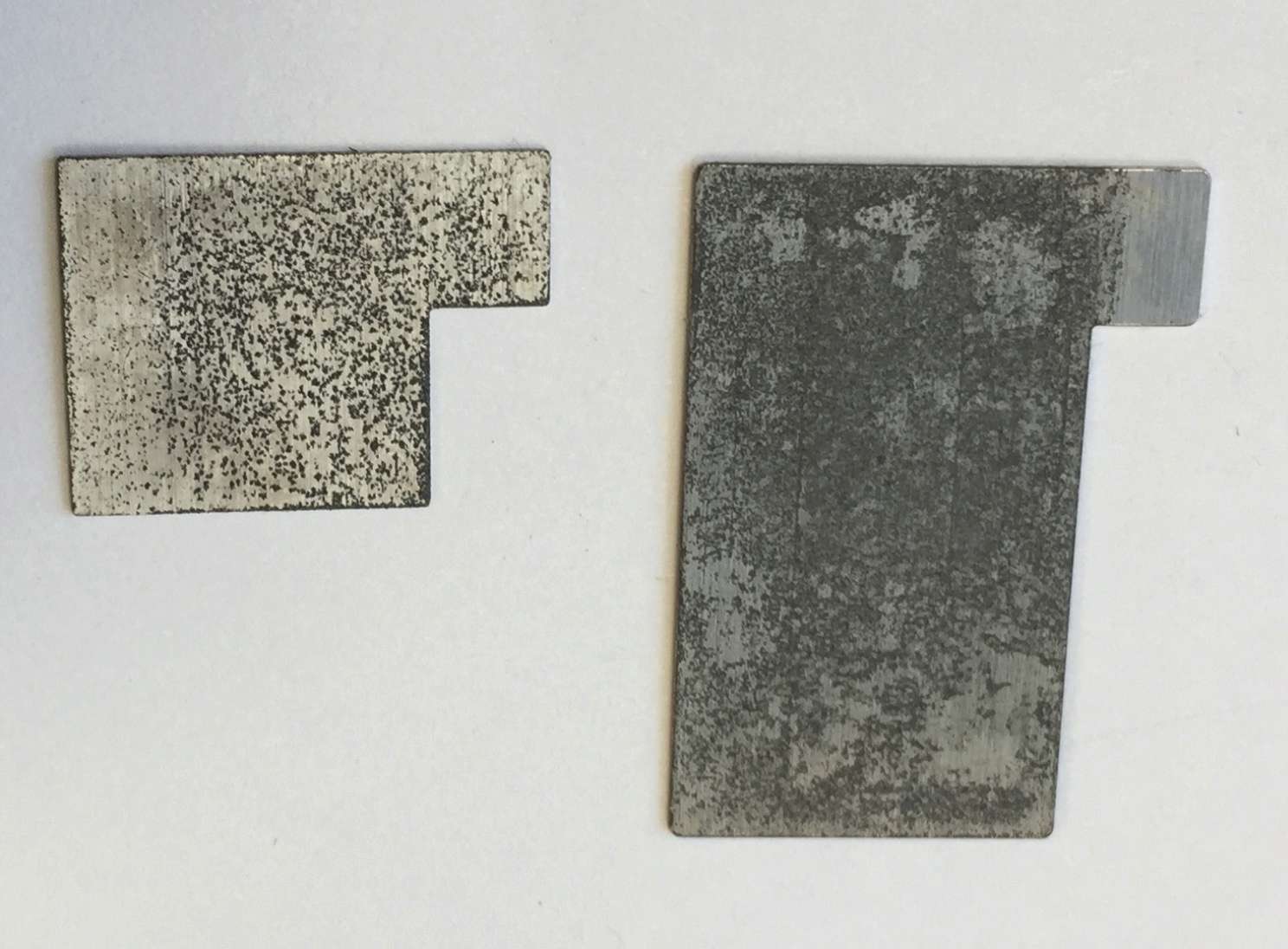

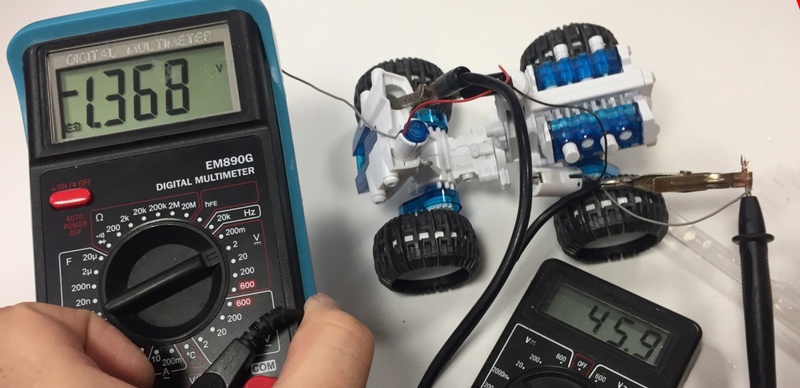

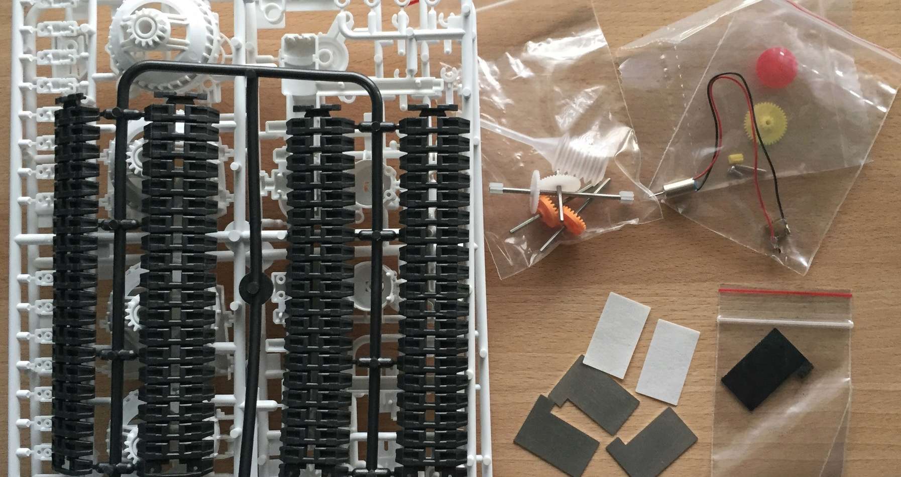

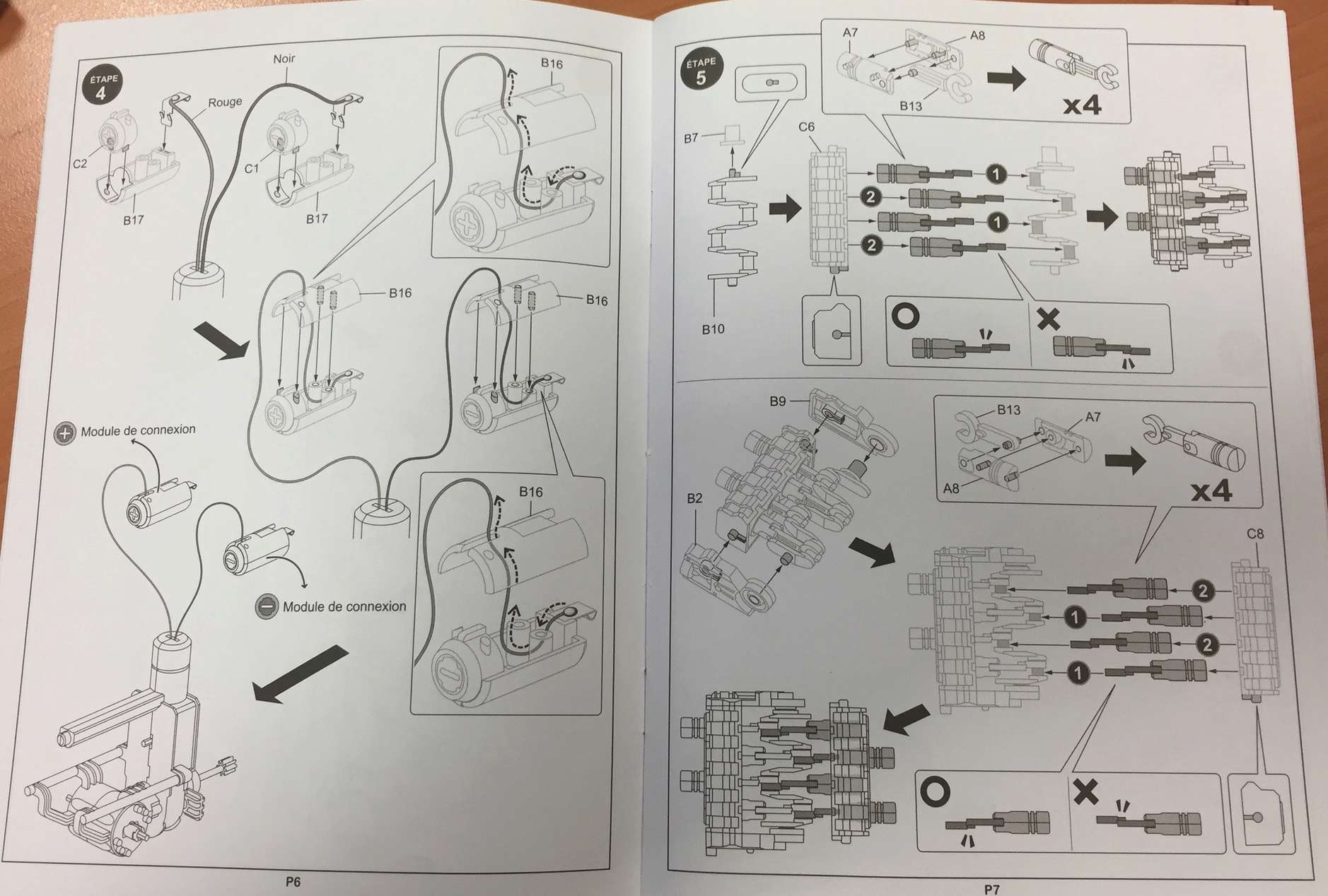

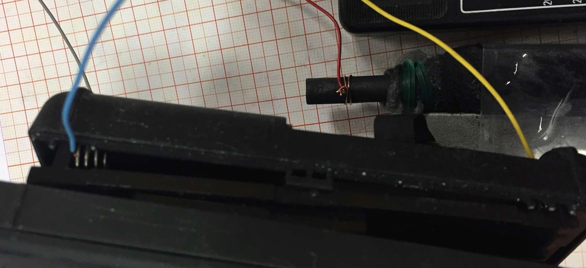

Fabriquer une pile MgO2 à partir d'un bloc de magnésium est peut être inédit dans les thématiques prepper, mais cette technologie n'est pas totalement inexistante.
Bien qu'elle soit assez rarement documentée pour le public, elle se cache dans des jouets pour enfants, car elle est l'une des seules asuffisament puissante pour alimenter de petits moteurs électriques. Voici donc deux jouets qui raviront vos enfants, tout en leur faisant découvrir la fabrication d’une pile non toxique.
Voici deux coffrets de jeux que j'ai trouvé sur le marché :
https://www.natureetdecouvertes.com/enfant/jeux-construction/jeux-motorises/vehicule-tout-terrain-a-eau-salee- 30148040
Le "véhicule tout terrain à eau salée" :
Très bien conçu, avec une bonne complexité :
et abondamment détaillé tant au niveau de l'assemblage du corps :
que de la pile :
De quoi occuper deux bonnes heures les enfants.
Il y a trois fines plaques de Magnésium de 0.5g chacune, permettant d’alimenter quatre heures chacune le moteur (qui consomme 40mA en régime normal)

A charge : Tension : 1.448V, Intensité : 16.9mA
Quand le moteur peine, on augmente la charge (en gros, le rotor tourne moins donc les bobinages réalisent des court-circuits plus longtemps).
A charge importante : Tension : 1.368V, Intensité : 45.9mA
La « voiture à eau salée, aux alentours de 4 euros :
https://www.cdiscount.com/juniors/plein-air/voiture-d-eau-salee-pour-enfants-energie-verte/f-1200442-ite0889123008878.html
Beaucoup plus simple, avec moins d'explications :
Deux plaques de magnésium de 0.15g chacune.
Amha une copie du précédent projet, car les indications de la pile sont quasi-identiques :

La plaque de magnésium A sur le charbon actif B :
Cette plaque A permet une tension de 1,9V avec son électrode de charbon actif A. Avec le charbon B, la tension n'est que de 1,4V. On peut en conclure que la qualité de l'électrode de charbon joue un rôle très important dans la qualité finale.
A la loupe, on constate que la plaque A est beaucoup plus lisse et homogène :
Tandis que le charbon B laisse apparaître quasiment la trame métallique sur laquelle semble collée la poudre.
Il n'est pas impossible que le métal réalise une réaction parasite dans notre pile.
On remarque cependant qu'une électrode de fortune faite d'un charbon de pile et de granulés broyés permet d'atteindre de bons résultats.

Enfin, si on analyse les plaques de magnésium, on remarque qu'elles ne sont pas rongées de la même manière :
La plaque A présente une corrosion répartie sur la surface :
Tandis que la plaque B une corrosion par îlots :
Au microscope, on remarque mieux le phénomène :
A usage égal (au niveau temps et intensité), la plaque A est moins creusée :
Alors que B est parsemée de cratères :
Cela peut être dû à l'électrode de charbon, mais aussi à la qualité du magnésium.
Au final, cette hétérogénéité présente le risque de diminuer sévèrement l'autonomie, dans le sens où l'électrode B devient rapidement un gruyère et perd en rigidité, là où l'électrode A aura une corrosion mieux répartie sur la surface.

Il vous faudra :
- une électrode de charbon de récup. Une mine graphite de crayon à papier peut tout à fait convenir.
- du charbon actif. Celui-de ce tuto est issu de granulés d'un filtre à air. On peut utiliser tout type de charbon actif : d'aquarium, de masque à gaz, de cartouche filtrante (sans les granules échangeurs d'ions); l'expérience fonctionne aussi très bien en rappant le charbon de l'électrode. A l'extrême, pourquoi pas retenter l'expérience avec du charbon de bois récupéré du prochain barbeuc.
- des fils de connexion.
- un papier filtre à café ou du tissu assez fin.
- un peu de sel et d’eau

Notre bloc de magnésium pesant 37.6g, une consommation de 10mA peut assurer une autonomie théorique de 8350 heures, soit 348 jours.
Cela représente donc pile d'environ 1,6V et de capacité 83,5Ah....soit environ 133Wh à charge (1,6V).
que de la pile :
Mesure de la tension à vide :
1,9V : On retrouve exactement la même tension qu'avec notre bloc.
Les plus attentifs auront remarqué que j'ai une tension négative. J'ai interverti les câbles de branchement par inadvertance à plusieurs reprises dans l'expérience...cela ne change bien entendu rien aux mesures.
La plaque de magnésium B sur le charbon actif A :
C'est déjà beaucoup mieux avec 1,7V, mais cela n'arrive pas exactement à la même tension qu'avec la plaque A.
On peut donc supposer que la qualité du magnésium n'est pas la même, avec toutes les approximations de mon expérience.
Mais réciproquement, si notre bloc acheté pour faire du feu permet d'atteindre 1,9V, cela suppose que le magnésium qui le compose est assez pur.
Ces différentes plaques m’ont permis de vous proposer un test assez simple qui permet de savoir si un blog de magnésium acheté dans le commerce est pur ou non. En effet, beaucoup de retex suspectent que le magnésium serait coupé avec de l'aluminium concernant les versions bon marché.
Si vous réalisez une pile avec ce bloc, alors la tension à vide doit être très proche de 1,9V, sinon, il s’agit sans doute d’un alliage.

L'anode anti-corrosion équipant un chauffe-eau électrique serrait elle utilisables? La disponibilité de la ressource en tant de crise serait importante.
