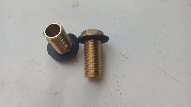

Dans un premier temps je coupe les traversées de cloison en deux (du coup un lot permet d'équip
er 4 fûts) :
L'assemblage sera le suivant, avec des joints entres les deux contre-écrous :

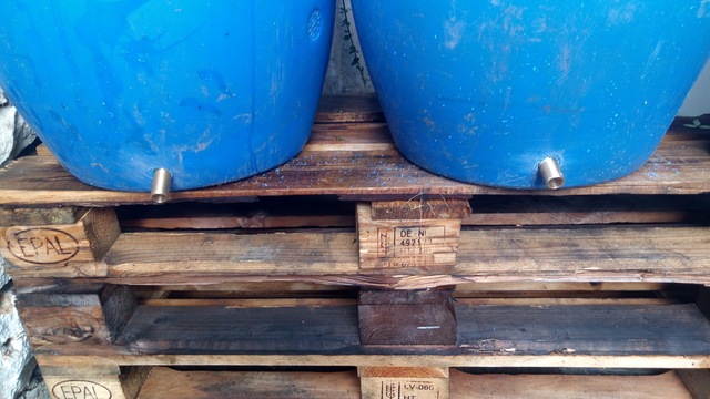

Je perce le bas des fûts avec une scie cloche de 22mm :
J'ai un peu merdé cette étape : je n'avais pas mis de mèche... du coup je ne sais pas si c'est mieux une mèche à bois ou une mèche à métal. Dans tous les cas j'aurais moins galéré à percé.

Les passes-cloisons avec les joints :
Les mêmes glissés dans l'ouverture des fûts :
Le deuxième contre-écrou et le nez de robinet fixés :
J'ai mis un nez de robinet simple (en laiton pour 1€ de plus par rapport à l'ABS). Ce n'est pas forcément une bonne idée, le nez double a des robinets qui permettent de couper la communication entre les fûts. Pour serrer j'ai utilisé une clé à molette (sinon une clé plate de 23) et une pince multiprise pour maintenir le passe-cloison. Entourez-le avec un chiffon pour ne pas abîmer le pas-de-vis.
L'installation terminée avec les tuyaux :

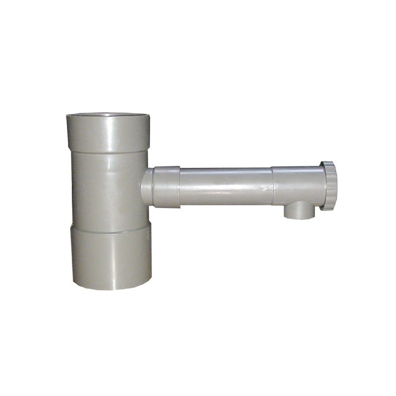

J'ai un receveur sur la descente de gouttière identique à celui-ci :Kerkallog a écrit:...ingénieux & pas ou peu cher:
_elle est où l'arrivée des pluviaux? Filtrages/décantation ou pas?
"c'est en perçant qu'on devient perceron!"![]()
l'eau arrive ensuite directement dans le premier fût par un orifice dans le couvercle. J'ai mis une crapaudine en haut de la descente pour filtrer les feuilles. Pas d'autre filtrage pour l'instant.
