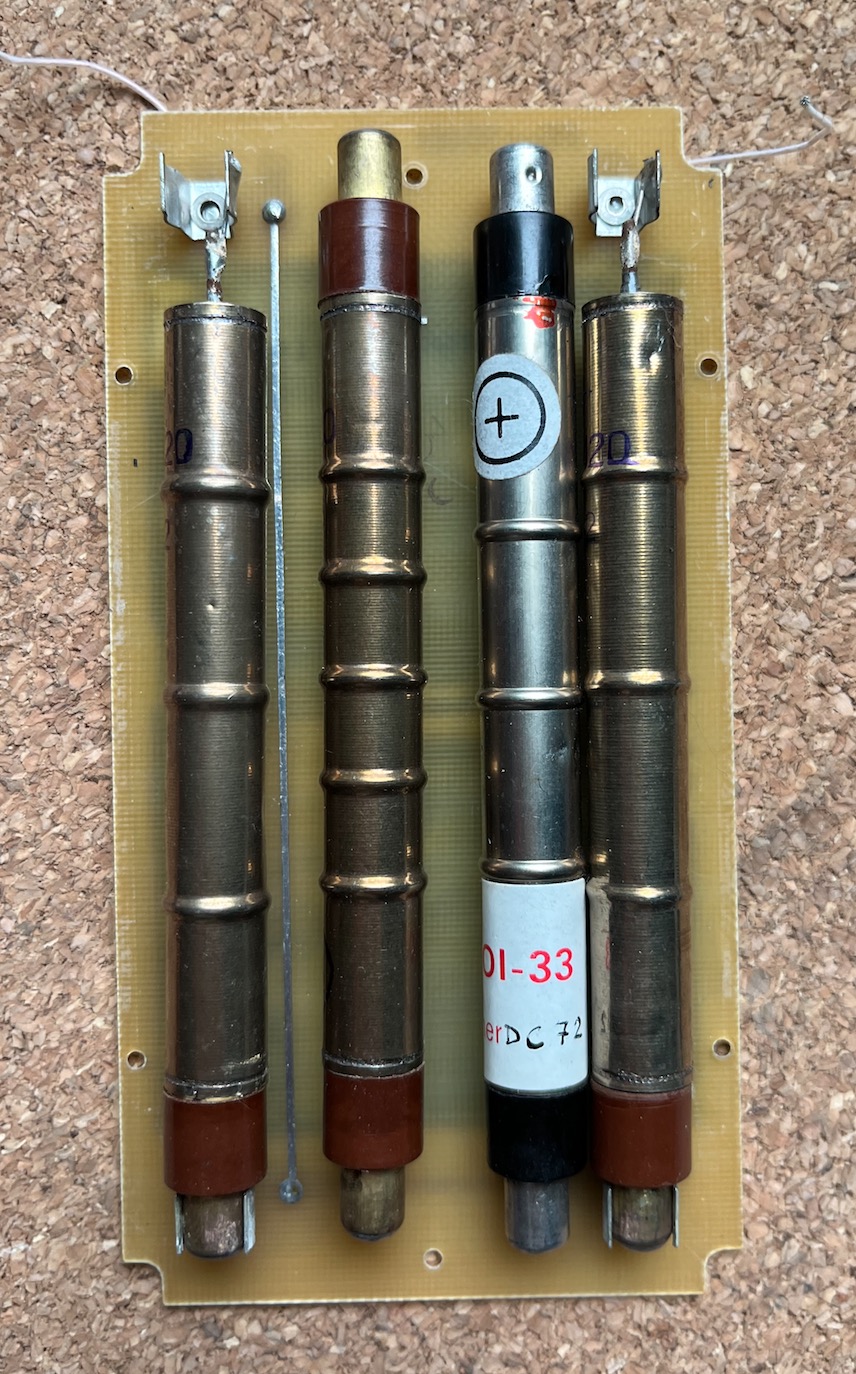

En effet, j'utilise un tube Polonais BOI-33, qui se retrouve régulièrement sur le net à la vente, que l'on assimile/confond volontiers au SBM20 au niveau des caractéristiques, mais on m'a suggéré qu'il pourrait plutôt s'agir d'une variante du STS-5, plus ancien, avec cependant des caractéristiques très proches.
Comme il y a excessivement peu d'informations à propos de ce tube, voici une petite fiche technique au cru Oldu
Il s'agit donc du BOI-33 :
De ce que j'ai pu traduire, les tubes portent une notation manuscrite concernant la date de fabrication. Ce tube aurait donc été fabriqué en 1972.

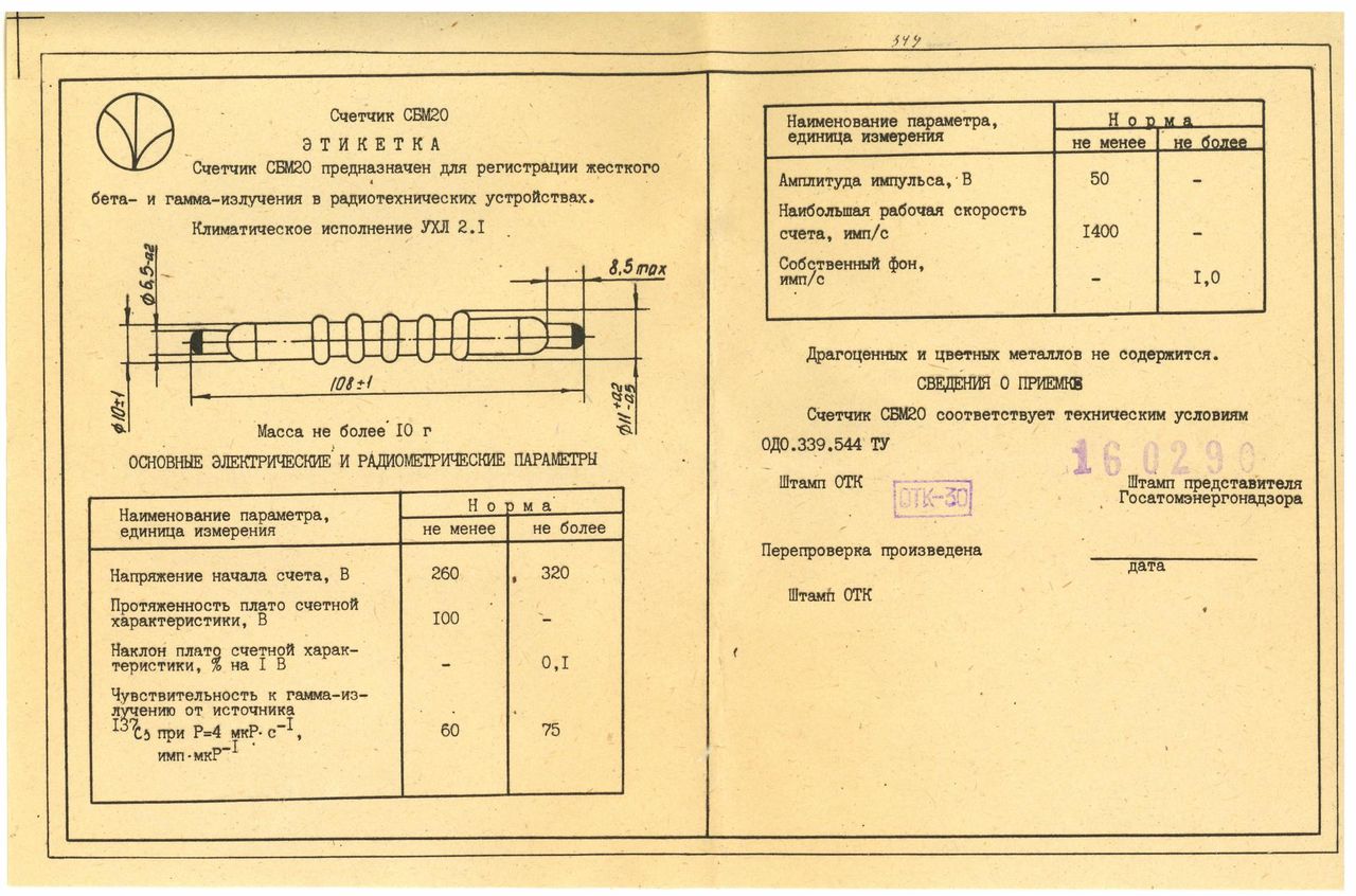

Au niveau des notices, on ne trouve pas grand chose à part cette courte datasheet polonaise
Le recto est assez classique : plateau de tension, pente, CPM de bruit de fond :
Concernant le verso, je sèche un peu; avis aux aimables traducteurs !
http://qann.wikidot.com/pak21
On peut trouver également quelques magazines d'électronique qui proposent des circuits autour de ce tube : idem ici aussi, si vous souhaitez mettre en pratique votre maîtrise du polonais, au service du savoir commun

Sur ce point, c'est bien un SBM-20 au niveau des dimensions, car le STS-5 (CTC-5 en cyrillique...) mesure 110mm de long avec un diamètre de 11mm.

Toute petite review qui met en parallèle le tube BOI-33 Polonais avec le SBM-20 Russe.
Comme précisé un peu plus haut, ils sont vraisemblablement identiques, à cotes de fabrication près car mes mesures de différents tubes SBM-20 ont montré quelques variations.
On est dans la même gamme de dimensions entre ces deux-ci mais hors de celles du STS-5 (souvent considéré, à tort, comme un équivalent).
Le plus petit diamètre SBM-20 que j'ai mesuré étant 9,86mm soit à peine moins que 10,06mm du BOI-33 et la longueur min à 108,35, identique au BOI.
Mais mis côte à côte, on remarque les mêmes dimensions techniques :
Avec une mise en parallèle entre mon 18504 (tube fenêtré pour le rayonnement alpha) et mon SI22G (tube assez sensible) :

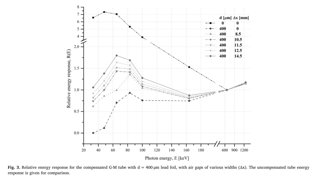

Le circuit propose une conversion impulsion <->débit de dose moyennant un facteur de conversion fixe :
C'est à mon avis un peu critique quand un tube aussi sensible n'est pas compensé en énergie par blindage, donc cela donnera une idée, mais surestimera beaucoup les rayonnements < 500keV.
La mesure de la HT n'est pas précisée, donc il y a fort à parier que les utilisateurs vont la sous-estimer avec :

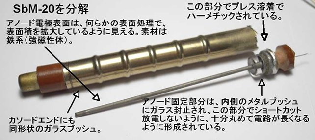

court post pour les bidouilleurs de circuits Geiger qui auraient un peu des doutes à l'achat car j'ai eu une petite surprise lors des tests comparatifs des tubes de ce topic.
Alors que le circuit HT présentait la même consommation à vide ou à charge avec les tubes BOI-33 et SI-22G (0,09mA), j'ai constaté un faible courant de fuite avec tous les tubes SBM-20, avec date de fabrication différente, augmentant la consommation HT (qui passe à 0,13mA en moyenne et un tube qui porte à 0,50mA).
En poussant un peu les formules, le pire tube présente une résistance d'isolement d'environ 5GΩ.
On est bien entendu dans les très faibles valeurs, mais cela me pousse à croire que les tubes BOI-33 (polonais) sont finalement plus fiables que les SBM-20 (russes).
Accessoirement, c'est peut être une explication quant au comportement erratique des montages de tubes en parallèle : toutes ces résistances (sans parler des capas) parasites perturbent la détection.
Le nettoyage n'a pas changé grand chose, donc je pense que le problème se trouve sur l'anode, entre le connecteur et le tube-cathode.
A ce sujet, j'ai retrouvé pas mal de photos de démontage de tube. Pour la culture perso :
https://sites.google.com/site/diygeigercounter/technical/gm-tubes-supported
Quelques tofs dont je ne retrouve plus la source :
Et cette vidéo qui propose de convertir un SBM-20 en SBM-20U (plus petit, sans le capuchon d'anode) :

SBM20-U
Très court post pour revenir sur le tube SBM20-U (SBM20U) :
En effet, j'ai récupéré un appareil à réparer (review complète pour bientôt), pourvu de deux tubes SBM20-U :
Du coup, j'ai à peu près toute la famille avec, de gauche à droite le SBM20-U, puis le BOI-33 et le SBM-20 normal et le second SBM20-U :
Je ferai quelques tests (bruit de fond, source ponctuelle, capacité, etc) d'ici peu.

Hello Ramm,
oui, c'est sans doute un montage d'origine. A noter que la quasi-totalité des Sosna démontés que j'ai vu étaient pourvus de tube SBM-20 ordinaires. Mais j'en ai vu quelques-un avec des tubes SBM20-U comme ici, avec anode soudée sur le connecteur.
S'agit-il d'une fabrication avec les tubes qu'ils avaient sous la main (selon les arrivages donc) ? Ou bien une volonté spécifique d'utiliser des tubes "un peu meilleurs" ?
Maintenant que je check, j'ai l'impression que les cartes avec SBM20-U sont de l'époque fin 1991 car cela semble aller avec l'afficheur sur connecteur élastomère.
Amha, les cartes étaient conçues "polyvalentes" et préfabriquées par centaines puis utilisées au fur et à mesure.

petite étude à mettre au pied du sapin pour tous les bricoleurs avec les tubes SBM20.
Development and testing of a low cost radiation protection instrument based on an energy compensated Geiger-Müller tube
En gros, l'article propose de fabriquer la fameuse compensation en énergie avec des feuilles de plomb et teste différentes épaisseurs. L'ensemble est assez exhaustif.
Pour rappel, le but de cette compensation étant de rendre plus linéaire la réponse des tubes SBM20, qui peuvent surestimer d'un facteur 7 à 10 les rayonnements de faible énergie (<100keV) et donc d'obtenir des mesures de débit de dose (donc de dose) beaucoup plus fiables.
L'article teste également différentes épaisseurs d'espacement tube/blindage ainsi que la réponse angulaire du tube.
Sinon, je pensais pouvoir poster une review avec mon compteur à tube ZP1401 (LND712) mais ai manqué de temps le mois de décembre; ce sera pour la rentrée.
Joyeuses fêtes à tous !
Growing concern for radiological and nuclear safety and growing use of radiation protection instruments by both professionals and lay persons increase the need for low cost and reliable instrumentation. The aim of this work was to develop a radiation protection instrument that will be both affordable to the widest radiation protection community, including the citizen networks and provide metrologically sound data. The instrument was based on a Geiger-Muller tube, which was tested before and after the energy compensation by lead foils. Instrument energy, angular and dose rate dependence was determined for different tube compensations and the optimum compensation allowing full compliance with relevant standards was identified.
