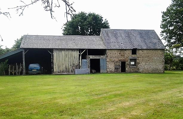

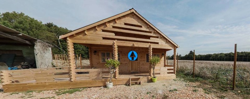

P'tit UP :
Je vais visiter ça, avant la fin du mois. Ca peut rentre dans mon budget...
Idéal avec le préau qui pourrait accueillir mon camping car, ce qui nous permettrait de vivre 5/6 mois des beaux jours, sans trop d'encombres.
Montage du chalet, une petite éolienne semblable à celle que les gens fortunés mettent sur leur voilier et 6 photopiles, dans un premier temps. Toilettes sèches, récupération d'eau. Je pense faire le chalet sur pilotis dans ce style :
Voilà, le type de bien que je convoite. Dans un second temps, on aménagerait la dépendance en pièce commune.
Le paradis
Le paradis

Lors de mes pérégrinations, j'ai été amené à sélectionner ce bien :
D'une surface de 75m2, pourtant de construction récente, il a déjà du être rénové, vu que les sols ont travaillé. J'attends plus de détails, et surtout que le temps se calme pour visiter ce bien. Mais, on peut penser que l'ensemble de la structure a "travaillé" ( toit y compris ) et que tout le bâtiment est "tordu", un peu comme ses vieilles bâtisses qu'on voit dans nos campagnes...
Pour moi, ça n'est pas plus important que ça (quoique), mais pour ma moitié, c'est rédhibitoire !
Engager nos maigres économies dans une maison vrillée...Ca ne passe pas !
Donc, c'est décidé, nous la construirons, tous les deux, avec quelques copains ( sélectionnés ) et de la famille ( un peu réticente sur ce projet ). Changement de vie validé par toute MA famille
On veut rester dans le concept d'habitation légère...A partir de 100m2, on est hors critères ( et c'est bien trop grand pour nous ) !
