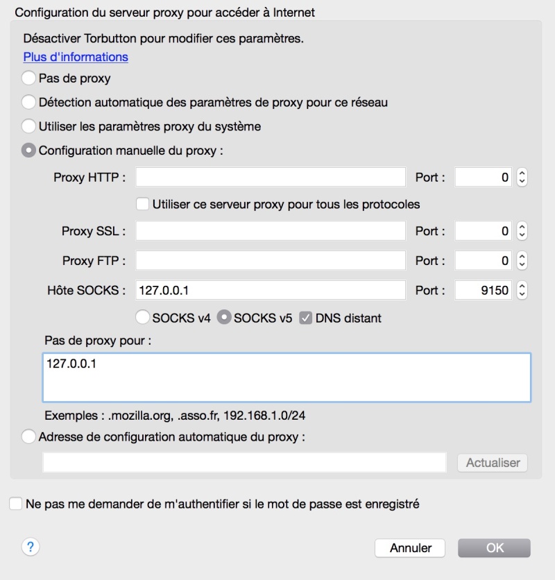

- j'ai mis un temps fou pour comprendre comment activer TOR par dessus Zeronet. Ce n'est pas obligatoire, mais concernant la couche d'anonymisation, ce serait dommage de s'en priver.
En fait, il faut juste configurer manuellement le proxy ainsi dans Paramètres > Avancés > Réseau > Paramètres :
J'ai tenté une installation sur Mac et sur Linux. Sur mac, impossible de lier correctement TOR à votre site sans démarrer dans le terminal :
