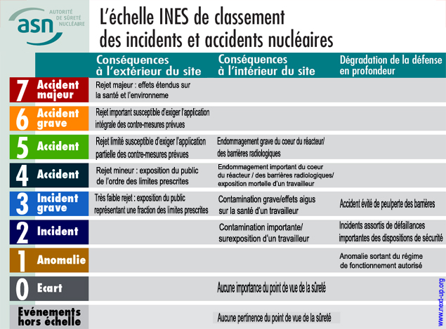

NRBC : Survivre aux évènements nucléaires, radiologiques, biologiques et chimique Piero San Giorgio  AsnEchelleInes14072008%20copie
Rapport avec l’exposition ? Fukushima est classée au rang 7 sur cette échelle, donc j'en déduis quoi ?
