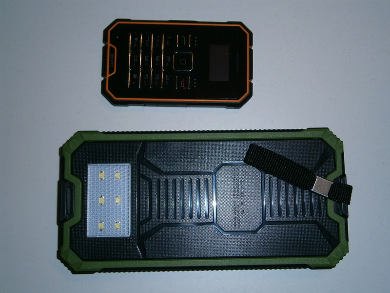

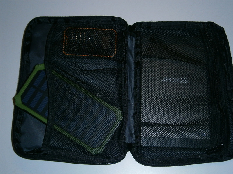

En déplacement, sinon à portée de main si je dois partir vite, j'ai toujours un organiseur informatique :
Plus d'internet ni de couverture téléphone mobile P2160112Plus d'internet ni de couverture téléphone mobile P2160111Plus d'internet ni de couverture téléphone mobile P2160114Plus d'internet ni de couverture téléphone mobile P2160113
J'ai sous la main, l'ensemble des câbles nécessaires a connecter mes appareils (PC/tablette/tel/clef USB) pour les charger ou transférer les données, une clef USB cryptée 128 bits avec tous les scans de mes papiers, photos de familles, documents utiles (dont svg oldudoc) et cartes de ma communauté urbaine, cartes des mes points de chutes familiaux proches et itinéraires possibles.
Un chargeur 20000 mAh pour le tel ou la tablette, chargement solaire (déja essayé , ca fonctionne pas trop mal mais c'est long a charger) + 1 bank 2000 mAh.
Un mini téléphone solide et simple à utilisé (MTT mini)
Ma tablette archos (qui est préchargée avec les mêmes infos que la clef USB (sauf papier perso).
1 stylo, 1 tournevis et 1 lampe.
Il y a également (oté pour la photo) une photo récente de chacun des membres de ma famille, de mon véhicule, de mon domicile et 1 photocopie de nos carte d'identité et des papiers de la voiture.
Enfin, j'ai toutes les cartes évoquées ci dessus en format A3 dans une pochette à coté de cet organiseur et 1 double dans la voiture.
Testé en déplacement (vacances, famille, WE) : J'ai utilisé tous ou presque des éléments ci dessus.
