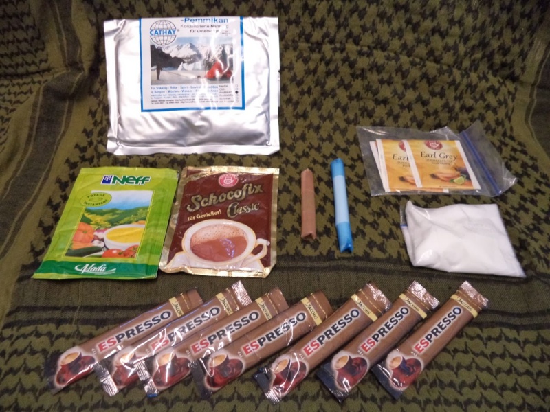

Module popote et alimentation
Ce module ne contient pas vraiment de quoi se remplir la panse, mais autorise un apport énergétique minimal. Il contient un sachet de 200g de pemmican pouvant être consommé tel quel ou mélangé avec un peu n'importe quoi, un brew kit (thé, café, chocolat, potage), du sucre en poudre, une dosette de sel et une dosette de poivre.
La popote est prioritairement destinée à faire bouillir de l'eau, mais elle peut aussi être utilisée pour cuire des aliments. Le matériel de cuisson est constitué d’un réchaud cire et carton (environ 1 heure 30 d'autonomie), une grosse gamelle en acier inox de 0,5 litre (en fait une casserole à lait de récupération) s’emboîtant par miracle sous la bouteille, un support de popote bricolé, un couvercle découpé dans une plaque d’aluminium, une micro-éponge gratounette (utilisable pour la vaisselle mais aussi pour collecter de l’eau), une cuillère en inox et un paravent en aluminium (taillé au format de la poche PLCE dans une plaque d'aluminium, et qui apparaît plus loin dans le module outillage). La nourriture et l'eau peuvent au choix être chauffées dans la gamelle ou dans la bouteille en inox. La fabrication des différents objets artisanaux constituant ce module est expliquée plus loin dans le fil.
J'aurais souhaité un peu plus de calories dans ce kit, malheureusement la place fait cruellement défaut. A cours terme en outre, s'alimenter n'est pas une priorité.

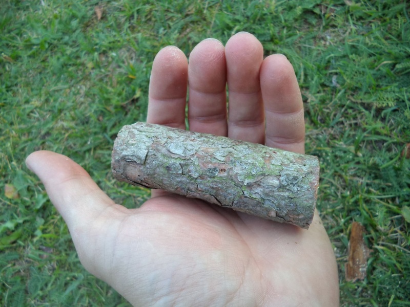

Fabrication du filtre à eau
Avant d’expliquer en détail la fabrication du filtre à eau, il est bon d’en présenter l’inventeur, qui l’a popularisé dans la sphère survivor germanophone. Il s’agit de Johannes Vogel (déjà cité sur ce forum), un passionné de survie et de vie sauvage. Johannes est également un biologiste, auteur de plusieurs ouvrages très pointus sur la survie sous différentes latitudes. Son approche de la survie est scientifique à 100%, ce qui confère à ses ouvrages parfois une certaine lourdeur académique (les noms des plantes sont ainsi systématiquement cités en latin), mais offre une information très riche, vérifiée (via notamment des analyses en laboratoires) et fiable. On est donc loin des élucubrations sur les pouvoirs supposés magiques de l’argile ou du jeûne… La bidouille ci-dessous est tirée de l’excellent ouvrage Trinkwasserversorgung In Extremen Situationen - Survivalwissen Für Notfälle Und Auf Reisen (approvisionnement en eau potable en situations extrêmes - Connaissances de survie pour les cas d'urgence et le voyage).
Cette bidouille repose sur l’observation attentive de la nature, et notamment des végétaux. Les plus gros d’entre-eux – les arbres – brassent quotidiennement et en permanence des litres de sève. L’observation à la loupe d’un morceau de bois - et plus particulièrement de la partie dénommée xylème - révèle une structure constituée de canaux, dont le diamètre varie de 5 à 10 µm. Du fait de la structure même du xylème, la porosité efficace de la plupart des arbres est inférieure à 5 µm chez la plupart des arbres, et notamment les feuillus. Plus intéressant encore : cette porosité efficace descend à 0,2 µm chez les résineux. Ceci suffit à bloquer les bactéries et les plus gros virus susceptibles de s’introduire dans l’arbre. D'où l'idée géniale de Johannes Vogel : un morceau de bois d’arbre constitue un filtre à eau naturel plus qu'acceptable. Une précaution d'importance toutefois : en aucun cas on n'utilisera autre chose que du bois d’arbre ! La taille des canaux chez certaines plantes peut en effet flirter avec le millimètre. En toute logique, on choisira donc idéalement un morceau de résineux pour fabriquer le filtre. Si l’environnement ne permet pas de s’en procurer, on pourra se rabattre sur un feuillu.
Pour fabriquer mon filtre, j'ai utilisé une branche de 30-35mm de diamètre :
Il est impératif que ce tronçon soit rectiligne et exempt de nœuds, parasites ou fissures susceptibles de nuire au bon fonctionnement du filtre. La photo suivante vous montre les zones éligibles à la fabrication du filtre :
Un tronçon de 50 à 70mm de long est découpé et écorcé, en faisant bien attention à ne pas endommager le xylème :
L’extrémité servant d’entrée au filtre est taillée en forme de demi-sphère, de façon à augmenter au maximum la surface de filtration en entrée. La face de sortie est laissée en l’état.
Le reste du matériel nécessaire à l’élaboration du filtre est réduit : seuls un sac de congélation et un bout de ficelle sont nécessaires. Évidemment, tout sac plastique (ou même film plastique) peut convenir, pourvu qu'il soit étanche. La nature étant bien faite, on trouve désormais cette matière première un peu partout...
Un petit trou est découpé dans un coin du sac de congélation :
Le filtre en bois y est inséré...
… et est maintenu en place par le bout de ficelle. On veillera à recouvrir entièrement le plastique avec la ficelle, à serrer très fort le lien pour limiter les risques de fuite, et à laisser une petite longueur de ficelle libre, qui constituera une mèche en cas de fuite, l'eau contaminée ne devant en aucun cas venir polluer le récipient accueillant l'eau filtrée.
L’utilisation du filtre est simple : il suffit de remplir le sac d’eau polluée, de le suspendre et de laisser faire la gravitation. Il faudra veiller à placer la mèche hors du récipient collectant l’eau filtrée. Naturellement, de par le principe de fonctionnement du filtre, la filtration est loin d’être rapide, mais cela fonctionne ! Au besoin, on peut ajouter une pastille de décontamination dans l’eau filtrée.
Comme on le voit sur la dernière photo, la paracorde est loin d'être adaptée à cette bidouille. Son grand diamètre empêche de serrer au maximum la ligature, ce qui occasionne des fuites. Il faudra plutôt se rabattre sur de la ficelle en fibres naturelles de petit diamètre, qu'on prendra soin de mouiller avant de réaliser la ligature. En séchant, la ligature rétrécira, assurant ainsi un serrage optimal. Autres solutions : dépiauter la paracorde pour en extraire les brins les plus fins, faire une première ligature à l'intérieur du sac et une seconde à l'extérieur, ou bien encore utiliser tout simplement du tape !
Das war’s!
