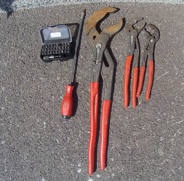

- Une mallette d'embouts de vissage et son tournevis porte-embout. Prendre un modèle complet pour vis droites, en croix, en étoile, et autres. Prendre des embouts magnétiques pour éviter de voir ses vis tomber en bas de l'escabeau et descendre pour la cinquième fois les ramasser (cela maintient donc aussi la bonne humeur du bricoleur!)
- Un marteau. Pour marteler (sans se mettre martel en tête)... Vous pouvez aussi taper sur ce qui est grippé pour le dégripper. C'est bon pour les nerfs.
- Une pince multiprise et une pince à bec coudé. L'association des deux permet d'envisager de dévisser deux écrous face à face. La pince à bec possède une zone coupante qui peut dépanner. Deux outils dont je me sers tout le temps.

Les outils du non bricoleur 90320120150829105218HDR

Si on cause du NON bricoleur  , 4 outils sont indispensables :
2 pinces multiprise , un marteau , un tournevis multi embouts et une pince universelle . ET Une bombe de WD40 (c'est pas un outil)
La pince multiprise (de qualité) pas la daube de GHP clind'oeil sert à tout , mais il en faut 2 pour pouvoir s'en servir aussi de contre force (facom  ou apparenté)
la pince universelle , coupe les câbles et sert à tout .
le marteau c'est pour aider les autres outils .
le tournevis avec des embouts de qualité aussi , c'est fou ce qu'on peut trouver comme daube dans ce domaine , il m'arrive encore de me faire avoir .... pour info j'ai mis au rebut toutes mes vis moitié "phillips" moitié "cruciforme" pour tout passer en "torx" et même là y'a 2 modèles presque semblables qui pourrissent la vie .
Les outils du non bricoleur 20110
manque le marteau et la pince universelle
et pour le fun la multiprise existe en modèle "pour homme"
Les outils du non bricoleur 30110
