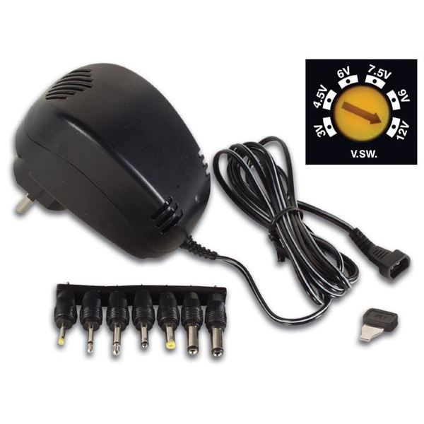

Le problème était le suivant :
- je viens de recevoir une batterie de moto neuve, l'électrolyte étant livrée séparément. Genre ça :
- quand on a mis l'électrolyte, on se retrouve avec une batterie à 12V environ, ce qui ne correspond pas à une charge complète. On peut démarrer dessus, puis rouler pour charger la batterie, mais : 1) ce n'est pas bon de démarrer sur une batterie à moitié chargée... surtout que la moto n'a pas tourné d'un moment et que le démarrage risque d'être difficile. 2) rouler une heure pour recharger consomme de l'essence, alors que l'électricité consommée par un chargeur branché sur une prise murale ne va coûter que quelques centimes...
- je n'ai pas de chargeur de batterie, mais j'ai un petit adaptateur secteur multi-tensions (220 V en entrée, tension continue 1,5 à 12 V en sortie, 300 mA). Genre ça :
- j'ai un multimètre et quelques connaissances en électricité.
En théorie, on charge une batterie 12V avec un courant égal à 1/10e de sa capacité. Là c'est une 10 Ah donc il aurait fallu 1 A. Mais on peut charger avec moins, la charge sera plus lente.
Test de l'adaptateur à vide, en position 12 V : 15,88V. Ce n'est pas inquiétant, ces adaptateurs ayant une tension à vide élevée mais qui baisse fortement lorsqu'ils débitent sur une charge.
Mise en place de l'adaptateur : il est relié à un connecteur de type pile 9V (avec l'avantage que les deux pôles sont assez éloignés et qu'on peut les pincer avec une pince crocodile ; biens sûr, l'adaptateur est réglé sur 12V, pas sur 9V). J'ai testé la polarité au multimètre, puis j'ai mis mes câbles de démarrage de voiture : le rouge sur le +, le noir sur le -. Idem côté batterie.
Au démarrage de la charge : batterie en charge à 12,08V, courant débité 320 mA.
1 heure plus tard : 12,38 V aux bornes de la batterie en charge, courant 260 mA. Corps de l'adaptateur tiède.
Je suis agréablement surpris de voir que l'adaptateur semble limiter son courant maxi (au lieu de débiter plus que 300 mA et de griller !)
Bref, on dirait que ça marche !
Évidemment, il faut arrêter la charge si ça atteint 14,1 à 14,4 V ou plutôt, par précaution, 13,6V (13,6 V est la tension d'une batterie 12V chargée à bloc ; 14,1 à 14,4 V est le maxi à ne pas dépasser comme tension de charge (au-delà ça fait bouillir l'électrolyte)). C'est le principal problème avec ce type de branchement : ne pas oublier d'arrêter manuellement la charge, sous peine de flinguer la batterie.
PS : faut quand même faire gaffe à ce qu'on fait : je viens d'essayer de mesurer la tension aux bornes de la batterie... j'avais bien réglé le multimètre sur 20V continu... mais les câbles du multimètre étaient encore branchés sur l'entrée spéciale 10 A. Résultat : étincelles et court-jus (moins d'1 seconde heureusement) ! Les câbles du multimètre ont bien chauffé... Bon, tout semble fonctionner encore, sauf le multimètre en position ampèremètre (un fusible à changer !), mais enfin, faut faire gaffe à ce qu'on fait ! affraid
La leçon à retenir : toujours remettre les câbles du multimètre sur le branchement normal après une mesure d'intensité sur le calibre 10 A. Ca évite les conneries quand on le reprend quelques minutes plus tard... ou quelques mois plus tard !

Message par Barnabé le Mar 13 Jan 2015 - 9:38
Résultat après 13 heures de charge : tension aux bornes de la batterie en charge : 14,2 V. Tension après avoir débranché et attendu 1/2h : 12,5 V. (la tension nominale d'une batterie au plomb est 2,1 V par élément soit 12,6 V à pleine charge).
Apparemment, le résultat est atteint et tout s'est bien passé.
Ca ne remplace pas les chargeurs haut de gamme qui ont des cycles de charge dit "intelligents" qui sont même, en principe, capables de désulfater les batteries...
Mais pour une petite recharge occasionnelle, ça remplace avantageusement un chargeur bas de gamme... à condition de surveiller la charge et de l'arrêter à temps.
A noter aussi qu'il a quand même fallu 13h sur une batterie déjà chargée à plus de la moitié (elle était à 12V)... ça veut dire que sur une batterie déchargée, ça serait sans doute plutôt 24 h qu'il faudrait. Et encore, on ne parle que d'une batterie de 10 Ah. Pour les grosses batteries (voiture, solaire), ce courant de charge de 300 mA serait très très faible et donc la charge très très longue.
