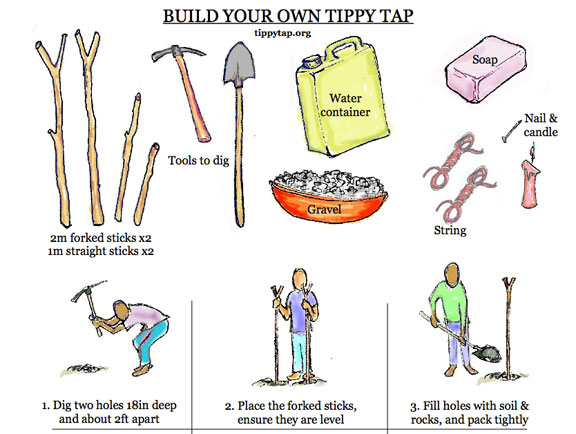

Dans le même ordre d'idée , répandu en Afrique,Asie et Amérique du Sud,le Tippy tap
Un"truc"simple à fabriquer à  la portée de tous,grands et petits .
Qui permet de se laver les mains sans contact avec un contenant (hygiène ++) et d'utiliser très peu d'eau (40ml par lavage)
Là aussi ,peut s'avérer utile au jardin ou en camping (ou autre...)pour ceux qui veulent ou doivent économiser la ressource eau.

super malin le tipy tap, bravo !

Premier essai de Typpi Tap..tout en récup clind'oeil
Constat:
Je n'avais qu'un bidon de 5litres sous la main,je vais essayer de récupérer un bidon de 10litres qui,rempli, sera plus stable ..
J'ai fait le trou trop bas ..mais ce n'est pas grave ,je rectifierai le tir avec le prochain bidon
