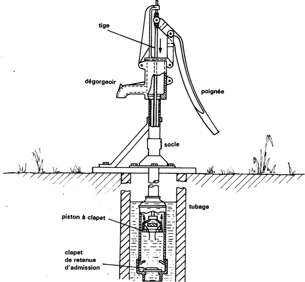

bricolo a écrit:pourrait tu nous donner les caractéristiques de tes deux puits: diamètre intérieur, profondeur totale et hauteur d'eau  merci:)
T'es presque pas exigent toi.  drunken   Laughing
J'ai pas toutes les informations demandé, mais voici ce que je sais. Smile
Puits artésiens, 7 pouces de diamêtre, 80-90 pieds de profondeurs, 3500 gallons à l'heure de capacité (capacité du puits et non de la pompe.)  Super veine peu profonde, de la chance quoi. Smile  Hauteur de l'eau.... heu.... j'en sais fichtrement rien.  Faudrais que je vérifie quand j'aurais 5 minutes.  scratch
Puits de surface, 60 à 80 cm de diamètre, hauteur de l'eau à moins de 15-20 cm du sol.  Profondeur, aucune idée, capacité aucune idée.
Désolé de pas pouvoir être plus précis.
Au plaisir.
c’était pour t'aider a trouver un moyen de pomper l'eau sans trop d'effort car a cette profondeur il ne doit y avoir aucun risque de gel(pour l’artésien scratch scratch )

je t'ai trouvé un truc a bricoler  [test] 2 semaines off Images10[test] 2 semaines off Ah810f10
faudra compenser le poids de la tringlerie et de l'eau par un contre poids sur la poignée de pompage et insérer a 3 ou 4 mètres de profondeur un robinet de de purge manuel  commandé par une petit tringlerie pour mettre hors gel  la parie haute de la pompe
