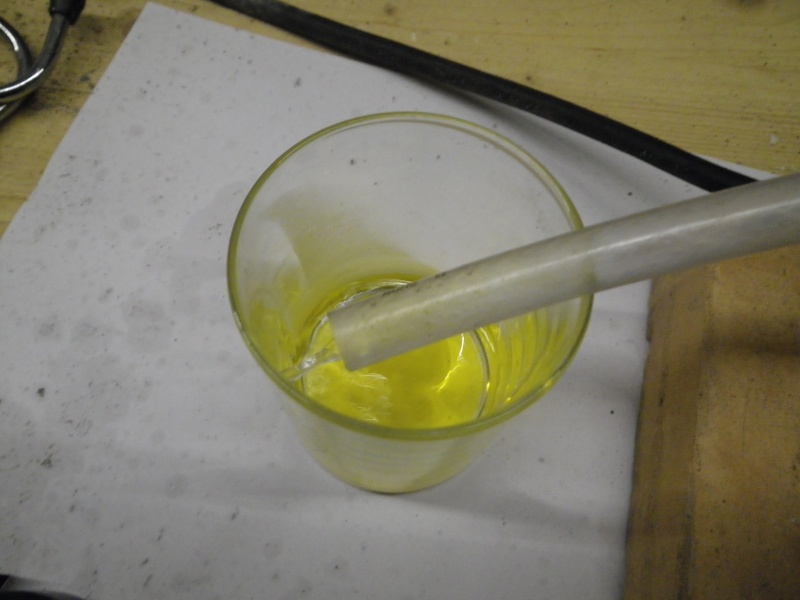

J'ai fait quelques essais sur un coin de table, avec le montage suivant:
Comment distilleriez-vous de l'eau en mode MacGyver? - Page 2 Imgp1610

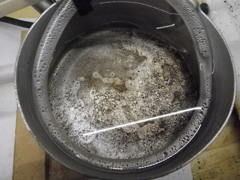

Nous avons donc une bouilloire sur une plaque chauffante. Un tuyau (en fait une gaine de cable électrique) est branché sur le bec de la bouilloire, à l'aide de bande adhésive d'électricien. Il fait un tour dans une casserole d'eau froide, avant d'aboutir dans un verre:
Comment distilleriez-vous de l'eau en mode MacGyver? - Page 2 Imgp1611
Résultat: ça marche, mais c'est très lent et ne semble pas très efficace.
Tout d'abord, des gouttelettes commencent à se former dans le tube, près du raccord, un peu avant l'ébullition:
Comment distilleriez-vous de l'eau en mode MacGyver? - Page 2 Imgp1612
(on remarque que le raccord a été renforcé au sparadrap, l'adhésif d'électricien ayant tendance à se ramollir dangereusement avec la chaleur)
Les gouttelettes grossissent et la surface qu'elles couvrent s'étend:
Comment distilleriez-vous de l'eau en mode MacGyver? - Page 2 Imgp1613
Comment distilleriez-vous de l'eau en mode MacGyver? - Page 2 Imgp1614
Ce qui se passe alors, c'est que les gouttelettes finissent pas former de vraies gouttes, qui se rassemblent non pas dans le verre, mais dans le point le plus bas de la spire dans la casserole, jusqu'à "boucher" le tuyau. Le problème que cela pose est que la surface de contact entre la vapeur et l'eau froide est alors diminuée, ce qui ralentit le processus et accroît d'autres problèmes (en l’occurrence, des problèmes d'étanchéité du couvercle de la bouilloire - il y a peut-être aussi un lien en sens inverse: si l'étanchéité était bonne, la pression monterait et "pousserait" l'eau liquide...). Un moyen de contourner cela est de régulièrement vider l'eau ainsi accumulée dans le verre en soulevant le tuyau:
Comment distilleriez-vous de l'eau en mode MacGyver? - Page 2 Imgp1615
Petit à petit, on accumule ainsi de l'eau distillée:
Comment distilleriez-vous de l'eau en mode MacGyver? - Page 2 Imgp1616
Remarques, améliorations possibles, etc.:
- La bouilloire utilisée est en cuivre, avec un bec sur le coté. Étant donné la bonne conductivité thermique du cuivre et la forme de la bouilloire, elle a tendance à faire "montage à reflux", ce qui nuit à l'efficacité du système.
- Il y avait des fuites de vapeur au niveau du couvercle de la bouilloire. Là aussi, ce n'est pas bon pour l'efficacité.
- l'eau de refroidissement dans la casserole s'est vite réchauffée. Pour une meilleur efficacité, il faudrait la maintenir froide, soit en la changeant régulièrement, soit en ajoutant des glaçons, soit avec un système à base d'eau courante, etc.
- il est vite pénible de lever régulièrement le tuyau pour le vider et cela empêche d'avoir le système qui fonctionne tout seul dans un coin. Il faudrait voir si le problème disparaît avec un bouilleur qui ne présente pas de fuite (cocotte-minute?). Sinon, les solutions existent (cf. les réfrigérants utilisés en chimie) mais, si un bricoleur avec du matériel peut probablement réaliser un équivalent sans trop de problème (tuyau souple enroulé en serpentin dans un gros tuyau de descente de gouttière dans lequel circule l'eau de refroidissement par exemple), je ne suis pas certain que ce soit évident à construire dans les conditions limitées supposées au départ.
- la gaine de câble électrique (PVC?) qui sert de tuyau prend une consistance très caoutchouteuse aux températures atteinte. Si on monte en pression, il faudra la surveiller. Je note aussi que l'extrémité qui a le plus chauffé (liée à la bouilloire) est à perdu sa transparence pour prendre une couleur blanchâtre.

Message par Barnabé le Lun 26 Mai 2014 - 22:22
Est-ce que le fond du verre est coloré ou est-ce que ton eau distillée est jaune pisse ? Si c'est le second, pourquoi ?
Comment distilleriez-vous de l'eau en mode MacGyver? - Page 2 Empty Re: Comment distilleriez-vous de l'eau en mode MacGyver?
Message par Cyrus_Smith le Mar 27 Mai 2014 - 6:38
Non, c'est le fond du verre. clind'oeil
Cf. les premières photos, quand le verre est encore vide.
Je sais, ç'aurait été mieux avec un récipient non coloré, mais je voulais rester à la fois dans la vaisselle ordinaire (donc pas de bêcher) et "sacrifiable si besoin" (et dans cette catégorie, les fonds sont colorés...).
