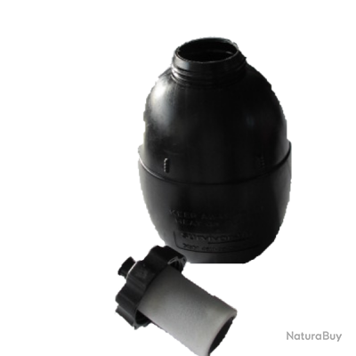

ça fai un moment déjà que j'utilise la Survivor 4i, en recherchant des infos pour trouver un quart inox compatible, j'ai rencontré deux informations,  dans des forums, que je souhaiterai confirmer.
Il y a très peu d'infos sur le net concernant le mode d'emploi de cette gourde, donc je voudrais savoir si il est vrai qu'il faut secouer et attendre 15 minutes avant de consommer ?
par ailleurs est-ce que ceux qui l'utilisent (je pense notamment aux militaires) pressent dessus pour faire sortir l'eau, ou aspirent (ce qui est difficile) ?
Merci aux utilisateurs ou a ceux qui en connaissent de bien vouloir me renseigner.

Salut Hilde, je n'ai pas cette gourde mais je m'étais un peu renseigné. C'est en fait une gourde anglaise (modèle 58) connue sous le nom de kit crusader (BCB) pour la version avec quart et réchaud à l'éthanol.
Gourde Survivor 4i 101172
Le filtre sur ta photo est un filtre de la marque aquapure à base d'iode qui se visse sur le bouchon. On peut aussi le garder dans une petite boite séparément.çà a l'air tout à fait honnête comme kit. Pour info c'est pas le même diamètre de goulot que les nalgene, c'est un petit peu plus étroit. Et tu viens de m'apprendre que c'était en vue d'être adopté dans l'équipement FELIN.
Le système Aquapure Traveller transforme n’importe quelle source d’eau douce en eau potable.
C’est une gourde dotée d’un système de purification unique, combinant à la fois traitement à l’iode et filtration.
Le fonctionnement est simple : remplir, remuer, attendre 15 minutes et boire !
Le bouchon filtre de l’Aquapure Traveller a une durée de vie en moyenne de 350 Litres mais l’iode présente peut traiter jusqu’à 5000 litres.
C’est le seul purificateur d’eau portable qui soit officiellement reconnu par l’Hôpital des Maladies Tropicales de Londres.
Détruit les Virus et les Bactéries tels que E.Colis, Polio, Hépatite A.
Elimine les parasites hydriques- Giardia et Cryptosporidium.
Elimine les produits toxiques et les métaux lourds.
Elimine l’arrière-goût, les sédiments et les mauvaises odeurs.

Merci pour ces précisions wanamingo. Mon filtre n'est pas alvéolé comme celui de la photo que tu as mise, je suppose que ce filtre est le modèle de derniere génération. sais tu si on doit juste aspirer, ou si le fait de presser la gourde ne change rien a la filtration?

En règle générale, on évite de presser la gourde car le plastique du corps de la gourde n'est pas fait pour ça. En effet, c'est le modèle de l'armée britannique. Deux hyphothèses d'utilisation:
- Vous êtes en ambiance NBC et votre ANP (ou masque à gaz) est équipé d'un orifice vous permettant d'aspirer l'eau à partir du bouchon filtrant (par l'intermédiaire d'un tuyau souple qui se fixe sur ledit bouchon).
- Conditions normales, il faut dévisser le bouchon pour porter le col de la gourde à sa bouche comme on le fait normalement.
Je déconseille vivement de presser la gourde pour faciliter l'extraction de l'eau car le corps de cette gourde ne tiendra pas longtemps. Il faudrait acquérir l'adaptateur NBC (sans le masque à gaz) car l'aspiration avec ce dernier est plus aisée.
