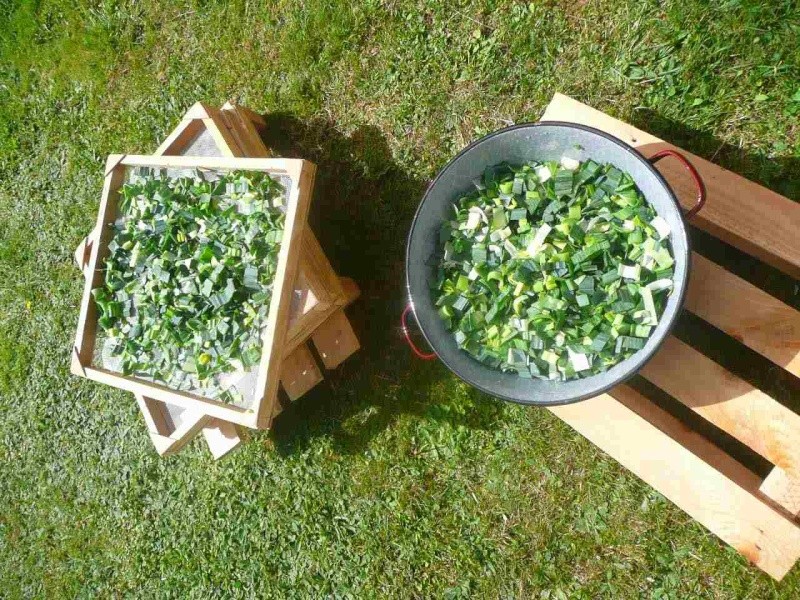

J’avais placé des feuilles de menthe dans une des claies. Le premier jour avec une température à 39,8 les feuilles n’étaient pas encore sèches. Le deuxième jour avec une température à 42,4° feuilles de menthe totalement déshydratées mais aussi bien vertes.
Prochains essais prévus : Faire des tests en isolant l’intérieur du capteur et en appliquant ensuite de la peinture blanche dans la tour pour récupérer des degrés supplémentaires.
Entre-temps J’ai bourré mon séchoir de feuilles de menthe pour faire des réserves cet hiver et j’essaye de voir ce que cela va donner avec des abricots, j’ai déjà fait sécher suffisamment d’aneth pour l’année (Je suis maintenant très motivé pour utiliser mon séchoir et faire de bonnes provisions)

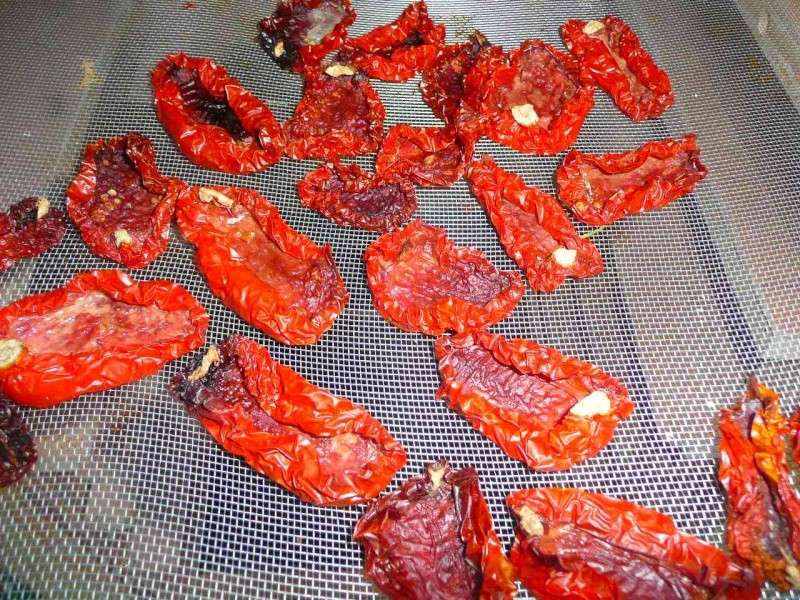

Tomates: Il faut les couper en quarts, enlever toute la partie qui renferme les pépins pour ne garder que la chair et la peau. Pour manger nature, il faut prendre des tomates vertes (mais ce n'est pas fameux). Plongées dans l'eau, les tomates reprennent un bon aspect (utilisations en cuisine).

Point sur le séchage des tomates :
Le séchage des tomates ça marche mais attention il faut prendre quelques précautions :
Le séchage peut être long, il faut bien trois à quatre jours de bon soleil  (voire plus, si nécessaire). Comme je l’ai dit auparavant, il faut bien vider les tomates (coupées en deux) de leur jus et de leurs pépins avant de les mettre en place sur les claies. Surtout disposer celles-ci la peau en-dessous et la chair orientée vers le haut.
Ce que je me suis aperçu, c’est qu’il ne faut pas interrompre le processus de séchage. A part la nuit où on rentre le séchoir à l’abri, il faut prévoir au moins quatre jours de beau temps. En effet, une nuit plus une journée sans soleil les tomates peuvent moisir. Pour ralentir ce processus, vous pouvez mettre un peu de gros sel dessus.
J’ai aussi eu l’idée d’une petite astuce pour augmenter  réduire la durée du séchage :
Quand vous faites une cuisson au four pour X raison, vous pouvez profiter de l’occasion pendant que celui-ci refroidit pour y mettre vos tomates. Les tomates vont bien se déshydrater et après on les place dans le séchoir. Je pense qu’on doit gagner une bonne journée voir plus.
Une fois sèches voici ce que cela donne:
Utilité :
Les tomates séchées ou confites apporteront une saveur particulière aux plats et ont pour gros avantage de pouvoir être dégustées tout au long de l'année, sans se soucier de la saisonnalité du produit. On peut les déguster avec du thym, des olives, du jambon sec, des pâtes et des légumes.
Recette : dans une grande casserole, faire bouillir de l'eau avec un verre de vin blanc . A l'ébullition éteindre le feu et mettre les tomates , les laisser 10 à 15 minutes, tourner avec une cuillère en bois pour bien les imprégner, les égoutter et les mettre à sécher sur un torchon toute la nuit .
le lendemain on les met en bocaux avec un mélange d'huile d'olive et de tournesol, du romarin, du laurier, des gousses d'ail, un petit piment, du poivre, on peut mettre aussi du thym.

J’ai donc testé cet été la lyophilisation de quelques poireaux.
Avec le peu de soleil que l’on a eu cette année, il a fallu au moins quatre jours pour bien les sécher.
J’ai essayé ensuite en les mettant dans de l’eau bouillante, les poireaux reviennent bien. Pratique pour enrichir une soupe rapidement.
Il est vrai qu’on a les poireaux d’hiver, mais c’est une possibilité de stockage supplémentaire, de plus, le produit est prêt à l’emploi, utile aussi pour des personnes en qui vivent en appartement et qui n’ont pas de jardin.
Avec les pluies qu’on a connues, il n’a pas été facile de gérer les séchages car le point négatif de mon séchoir, c’est qu’il n’est pas protégé. Le contreplaqué s’il prend l’eau ça gondole.
Même si j’ai barbouillé les extérieurs d’huile de lin.
J’ai eu l’idée pour éviter de mettre à couvert mon séchoir ou le laisser sans protection pendant une journée à la merci d’un orage, de le recouvrir d’une bâche incolore. J’ai utilisé trois petites palettes.
Une au niveau du capteur solaire pour maintenir la bâche et éviter qu’elle ne s’envole.
Deux autres palettes placées sur la tour pour lester également la bâche mais aussi faire en sorte que la sortie d’air puisse continuer à s’effectuer.
De cette façon:
La chose intéressante, c’est que j’ai l’impression que mon séchoir avec cette bâche est plus performant, même avec moins de soleil.
Je pense avec l’effet de serre avoir gagné quelques degrés. clind'oeil
