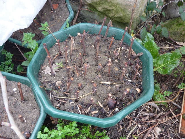

De mon côté j'ai fait de très nombreuses boutures cet hiver, à partir de Baco, Clinton, Noa (ça c'est des variétés pirates) Je les séparerais l'hiver prochain, en espérant avoir acquis d'ici là le terrain que je destine à ces pieds !
Nous poursuivons le même but mon cher collègue, faire du bon vin. On s'échangera des bouteilles dans 4 ou 5 ans drunken.

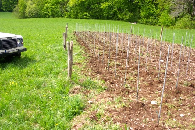

Message par serilynpayne le Mer 29 Avr 2015 - 21:43
Bon , ben faut au moins 3 ans pour préparer le terrain ... en 2014 j'ai pas pu avoir les pieds de vigne (m'y suis pris comme un manche) mais cette année : GOAL
après un nouveau coup de roto , 150 piquets galva déjà achetés l'année dernière  et 150 pieds de vigne que je suis allé chercher hier chez un pépiniériste  en vignes  ...
Je me suis fait prêter un fil plombé tous les 80 cm pour les espaces entre pieds , et une tarière spéciale vigne pour mettre tout ça en place .
Techniquement faut d'abord planter tous les piquets , puis ensuite faire le trou de plantation à la tarière de environ 20 cm de profondeur , mettre le pied avec de la terre fine , remuer pour pas qu'il y ait de l'air emprisonné avec les racines , remblayer et faire un petit monticule autour ...tasser .
J'ai choisi une future taille en "gobelet" , donc j'ai mis un piquet par pied , pas de cables etc .. Cette taille ancestrale permet de mettre un chapeau de paille sur chaque plant pour se prémunir du gel en début de saison (je suis à 715m d'altitude) et j'ai choisi un cépage hybride sur une souche ne nécessitant que très peu ou pas de traitements (un coup de bouillie bordelaise par an) . C'est du rouge , le nom exact c'est VB.106 blablabla , et le nom qui m'intéresse c'est : Cabernet Noir   clind'oeil
Demain je vais mettre 3 fils électrifiés autour , un en bas pour les sangliers et 2 plus hauts pour chevreuil et cerfs (sauvages) . De plus il me reste de la place et je vais ajouter une ligne de 30 framboisiers mélangés avec  5 cassis .
Au niveau du coût , c'est quand même pas donné , faut compter environ 100€ pour les 150 piquets en 1m50 , et 650€ pour les plants (quand même)
Pour la suite , si tout va bien , dans 3 ou 4 ans elle arrive à maturité , on table sur une production de 100 à 150 lts par an de vin pour consommation personnelle (ben quoi ça fait une bouteille tous les 2 jours DDF) donc disons au prix de 5euros la bouteille de futur "bon rouge de table" , pour 150 à 200 bouteilles par an , on amorti en 2 ans max , si c'est pas de la balle en investissement , faut juste pas compter le temps de travail !
Je cogite déjà pour l'organisation du pressoir , du stockage et de la vinification , un peu optimiste peut être ... J'ai un atout je connais très bien 2 viticulteurs qui me conseillent déjà .
affaire à suivre , d'ailleurs même le pépiniériste est intéressé pour savoir si ça marche . Un petit bémol , je vais devoir investir dans un petit roto pour bien travailler entre les rangs (120 cm ) , il me faut une largeur de travail de 80 cm ...quelqu'un a des idées de matos ?

Re: Plantation vigne
Message par serilynpayne le Ven 29 Mai 2015 - 21:42
Ca fait un mois que la vigne est plantée Smile les pieds ont tous prit , peut être 3 ou 4 moyens sur 150 .
J'ai fait un parc électrifié autour pour les chevreuils et les chamois , et aussi un fil bas , 30 cm , pour les sangliers .
Pas de traitement prévu .
pas d'arrosage .
La taille peut être si ça pousse fort , + de 30 cm .
Message par serilynpayne le Dim 14 Juin 2015 - 21:07
Moi qui n'ai pas la main verte , je suis content , tous les pieds ont repris , et même tellement bien que j'attaque l'ébourgeonnage .
Le but est de laisser une seule tige , la plus mieux , sur le pied et de l'attacher sur l'échalas . Ca fait mal au coeur de couper toutes ces pousses !! C'est pas encore très ligneux donc on coupe avec les doigts .
avant
après
bon c'est pas hyper flagrant sur les images , ferais mieux la prochaine fois .
Après diverses conversations viticulturistes , pas besoin de passer le roto , une binette suffit pour désherber les pieds , et laisser une bande enherbée , qu'il faut tondre  par contre ,  entre les lignes . Cela permet de fixer le sol et d'éviter l'érosion avec la pluie , et comme on m'a dit , y'a peut être pas grand chose qui part mais c'est le meilleur .
pour la suite ... ben rien , je laisse pousser et j'entretiens les lignes ... la taille c'est pour l'hiver
