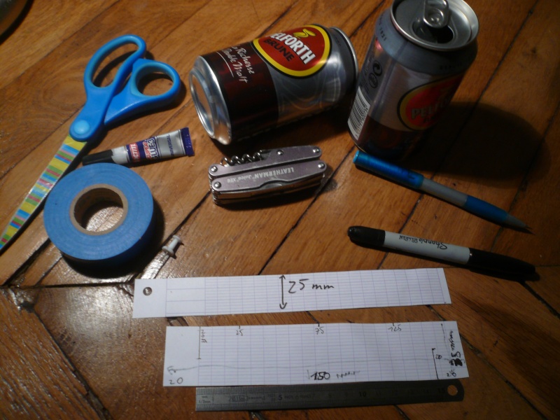

Voilà à peu près le matériel qu'il vous faut. En fait j'ai plutôt utilisé mon couteau suisse que mon leatherman.
Donc en résumé (vous devriez déjà avoir tout çà dans votre besace) :
-Un couteau suisse avec grande lame et poinçon
-Une paire de ciseaux (ou ceux du couteau suisse)
-Un peu d'adhésif électrique ou du duct tape
-Un marqueur
-Une feuille de papier (je reviendrai plus loin sur les patrons)
-Une règle
-Une punaise
-Deux canettes
Optionnel:
-De la super glue
-Un crayon à papier (pour la précision des tracés)
-Un marteau
-Du papier de verre
-Un petit peu de laine de verre
Pour les canettes, je préfère celles en aluminium car elles ne rouillent pas, chauffent et refroidissent plus vite. Pour ce tuto j'ai utilisé des canettes de bière Pelf*rth Brune car j'aime la bière brune et que celles-ci présentent de belles rainures bien profondes en haut et en bas qui s'avéreront pratique. Les canettes alu ont un sigle "Alu" et celles en fer ont un dessin représentant un aimant.

Vous découpez une bande de papier de 25mm de large. Vous l'enroulez autour de votre canette et la bloquez grâce à un petit bout d'adhésif pour faire un anneau. Vous faites glisser cet anneau vers le bas pour pouvoir mesurer tranquillement ce morceau de 25mm de haut. Vous faites ensuite le tour au marqueur. Faites ceci sur les culs de vos deux canettes, la percée et la non-percée.

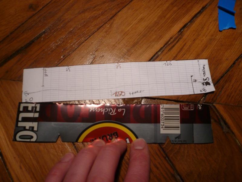

Quatrième étape: faire la paroi intérieure
Pour ceci vous allez réutiliser votre canette (si vous ne l'avez pas défoncé!). Vous voulez un rectangle de métal de 35x190mm. Mesurez 35 mm comme précédemment et découpez le métal avec des ciseaux (pas besoin de la technique du canif ici).
Ensuite à 20 mm de chaque petit bord, vous faîtes une encoche de 20mm parallèle à ceux-ci, une sur chaque grand côté (la photo parle d'elle-même).
Puis à 25, 75 et 125 mm de la première encoche vous découpez un petit triangle dans le métal de 5 mm de haut. L'alcool entrera par ces trous dans la double paroi.
Ensuite, c'est simple vous passez une encoche l'une dans l'autre et vous placez votre paroi dans votre partie percée et contemplez avec satisfaction les trois éléments qui composeront votre réchaud.
Ma petite astuce est ici de mettre une toute petite goutte de super glue pour fixer ces deux ailes qui se baladent car la partie chiante va commencer. La prise est immédiate. Ne collez pas la paroi à la partie trouée cependant.

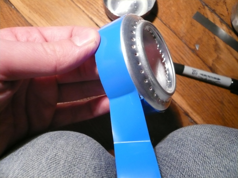

Cinquième étape: l’emboîtage
La difficulté va être de faire rentrer l'une dans l'autre deux pièces de même diamètre.
Ma petite astuce ici est d'enrouler la partie percée du réchaud avec de l'adhésif. Après tout ce travail, la dernière chose que vous souhaitez est de voir le métal de la partie supérieure se déchirer lors de l'emboîtage. Vous pouvez ensuite légèrement dilater la partie supérieure en l'emboîtant au cul d'une canette pleine, mais pas trop fort sinon vous aurez du mal à la récupérer.
Je fais également huit mini encoches verticales de 2 mm de long sur le bord de la partie inférieure, et contrairement au lien ci-dessus, j'emboîte la partie avec les petits trous par dessus la coupelle pour éviter les fuites de gaz encore une fois.
Vous pouvez fourrer la double paroi avec de la laine de verre, mais je ne crois pas que çà change grand chose.
Avec un petit peu de patience, vous devriez arriver à faire rentrer les deux parties l'une dans l'autre. Il ne vous reste plus qu'à écraser les ébarbures de l'intérieur avec votre crayon, et à passer un petit peu de papier de verre. Vous pouvez être soulagé, le réchaud est fini.
