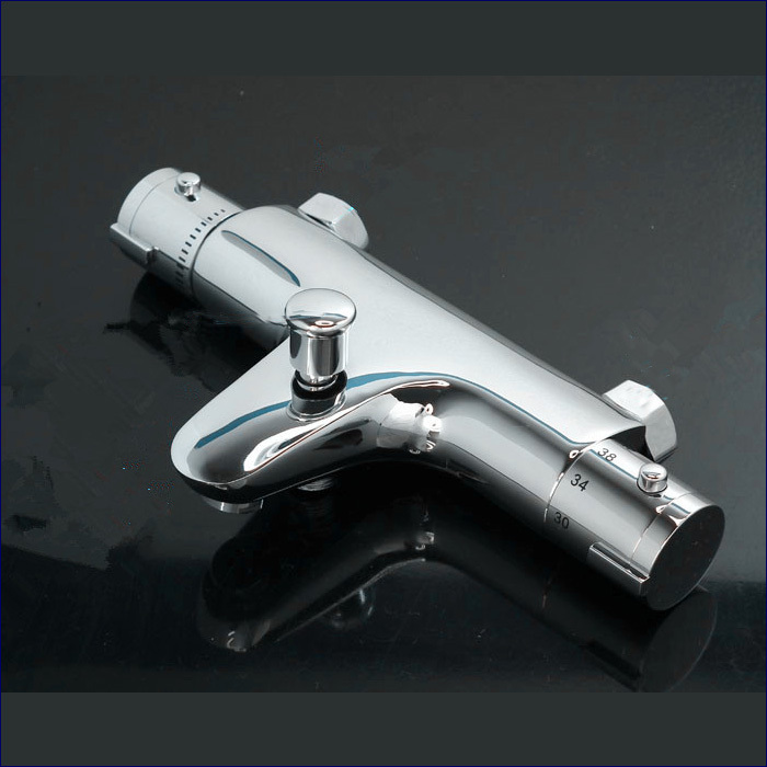

Deux réparations récentes à la pâte epoxy :
1) le bitonniot qui permet, sur une baignoire, de faire passer l'eau vers le pommeau de douche. Ce genre-là :
Côté robinet, il y avait une forme hexagonale en laiton. Dessus, un gros bitoniot en plastique, clipsé. Ca fonctionne en tirant le bitoniot verticalement. Le clips avait cassé, ça ne tenait plus.
Pièce non vendue au détail, fortes sollicitations, petite surface de contact : voilà un cas où la colle epoxy est bien adaptée !
J'ai bien rayé les deux pièces au cutter et/ou papier de verre. Ensuite, dépoussiéré puis dégraissé à l'alcool à brûler. J'ai ensuite appliqué de la colle sur la partie hexagonale métallique, enfoncé le bitoniot dessus.
La précaution à prendre, c'était de ne pas mettre trop de colle, sinon ça allait coller aussi le piston qui est juste en dessous la forme hexagonal et qui commande la dérivation de l'eau. Evidemment, si ce piston est bloqué par la colle, ça ne fonctionne plus du tout !
2) mécanisme de chasse d'eau encastré. Ce genre-là :
Le problème se situait au niveau des clips qui maintiennent le bloc de commande (les boutons où l'on appuie, en jaune sur la photo) à la plaque décorative qui recouvre le trou (celle en gris argenté, à gauche sur la photo). L'un de ces 4 clips était cassé. Le clips avait disparu. J'ai refait la forme de ce clips à la pâte epoxy, directement dans la position "clipsé". J'ai utilisé du scotch ordinaire pour couvrir les parties où il ne fallait pas que ça colle. Sur les 3 autres clips, qui présentaient déjà des signes de fatigue, je les ai renforcé à la pâte epoxy, appliquée sur le "dos" du clips où il y avait un peu de place libre.
Au prochain démontage, il faudra probablement casser ce clips refabriqué, parce que l'epoxy n'est pas aussi souple que le plastique d'origine. Mais d'ici là, ça tiendra sans doute quelques années.
