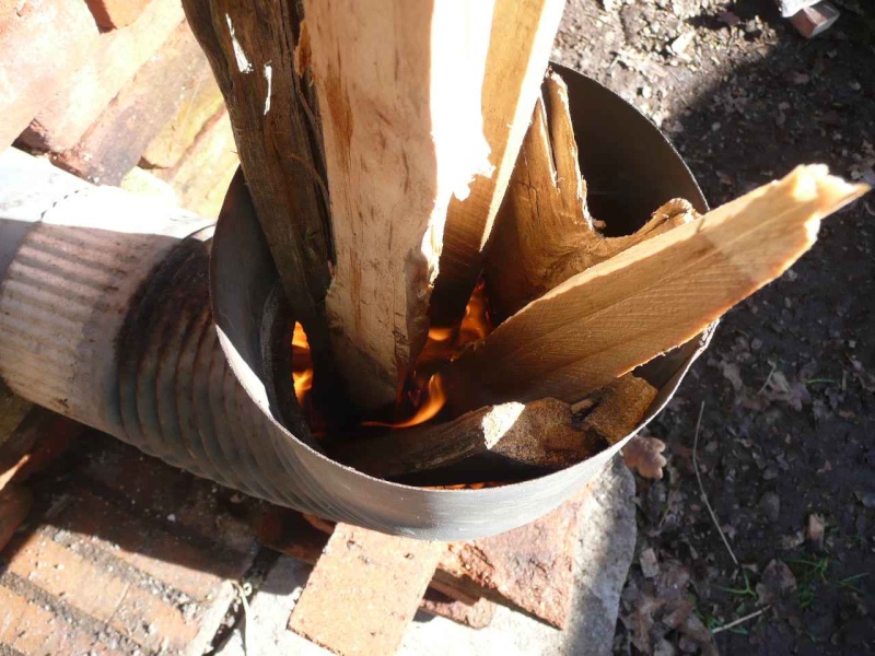

J’en ai profité également pour faire un essai sur la possibilité de couder l’embouchure du foyer d’alimentation. L’idée c’est de ne pas être obligé de pousser le bois toutes les 10mn. Donc en le mettant à la verticale celui-ci se consume et tombe doucement. Nos craintes étaient que la flamme remonte et brûle le bois en place. Voici donc la démonstration :
Installation du coude, mise à feu et mise en place du bois:… Suspens…
[img][/img] [img][/img]
Expérience concluante, le tirage est suffisant et la flamme passe dans la cheminée interne. Donc cette flamme ne remonte pas et ne brûle pas le bois verticalement.
Seul problème, je pense que j’ai des ajustements à effectuer en ce qui concerne la distance entre le coude et le foyer car la flamme au final a perdu de son intensité.
Mais ce système va me permettre de gagner du temps car au lieu d’y venir toutes les dix minutes pour pousser le bois j’y viendrai toutes les 20 à 25 minutes, tout dépend de la hauteur du bois que j’y mettrai. je pourrai m'occuper de mon jardin pendant ce temps là...
A suivre…
[img][/img]
