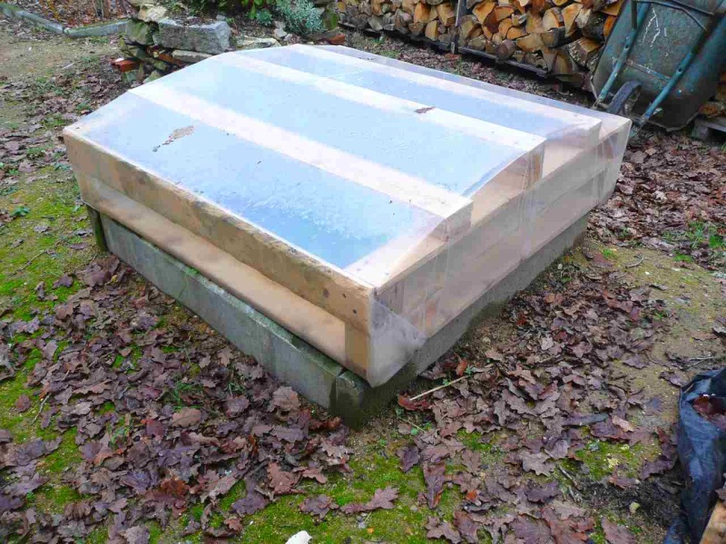

1) J’ai planté les premières racines dans un châssis que j’avais préparé avec un reste de bordures en béton que j’ai rempli d’une terre riche et assez sableuse. La culture est donc hors sol et cela permet d’avoir une température de terre plus élevée.
J’ai fabriqué un petit toit avec des morceaux de palette auquel j’ai fixé un plastique transparent en prenant soin de bien le tendre.
Pourquoi un plastique transparent alors que les endives doivent rester dans le noir ? Simplement pour pouvoir réutiliser l’ensemble au printemps pour les semis.
J’ai dissimulé le tout sous une fine couche de mulch ou paillis pour préserver les plantes de la lumière et du froid.
J’ai ensuite recouvert le tout de plusieurs bâches.

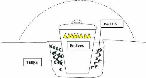

2) Les autres racines je les ai simplement mise dans une poubelle remplie de sable très légèrement enrichi de terre. J’ai un peu arrosé avant de refermer le couvercle. Le tout stocké à l’abri dans mon garage.

I/La culture à l’extérieur est bien partie au début. Mais elle s’est ralentie avec le froid plus vif courant novembre.
En jetant un œil fin décembre j’ai constaté que j’avais oublié un paramètre.
Les mulots….En effet, ceux-ci l’hiver cherchent les endroits protégés. J’avais laissé un petit espace entre le niveau des bordures et mon châssis pour que l’air passe et que l’environnement ne soit pas trop confiné. Résultat, véritable porte d’entrée pour les petits rongeurs qui ont dégusté mes fraîches endives.

Mais je réfléchis à d’autres solutions et notamment à l’idée d’enterrer plusieurs poubelles en les protégeant ensuite avec du paillis tout autour avec une bâche sur le dessus. Pourquoi pas ? A tester…

pour ton essai de l'année parochaine dont j'attend deja les resultats avec impatiente, je peu te donner quelques pistes:
les racines doivent avoir une periode d'hibernage. il faut laisser les temperatures descendre au autour de 5°C pandant quelques jours.
ensuite pour quelles reprennent un cycle de vegetalisation il faut les tenir a un minimum de 15°C, je doute que la poubelle enterée sufise.
les mareché utilise une "couche" pour anticiper le demarage des pied de tomate sous serre, c'est un epaisseur de fumier frais sous 15 Cm de terre qui chauffe en se decomposant et apporte la chaleur necessaire au demarage des pieds.
je te propose de faire la meme chause sous ta poubelle. de conserver le paillis autour.
sur ton shema on voir les endives au dessus du miveau du sol, il faudra les mettre plus proche de la couche pour qu'elles profitent pleinement(15Cm).
evedement la "couche" n'est pas tres durable il faudra la remplacer regulierement, peut etre en surveillant la temperature entre les racines.
