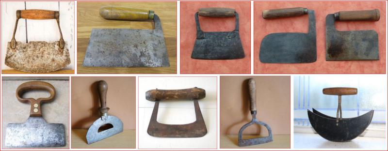

Outils Anciens (ou pas) >> Identification C1-50fc3c1
Outils Anciens (ou pas) >> Identification S-l225 plus pour légumes que pour viandes apparemment (chou ou autres de ce genre...) Smile
autre chose, j'ai remarqué qu'il était aussi tranchant assez haut coté ouvert (coté de l'angle arrondi),
donc on devait couper plus en tirant vers soi qu'en poussant, ... comme avec un couteau quoi,
sauf qu'avec un couteau, on conserve un peu d'angle entre la lame et le plan de travail,
avec cet outil, on devait tirer à plat.
