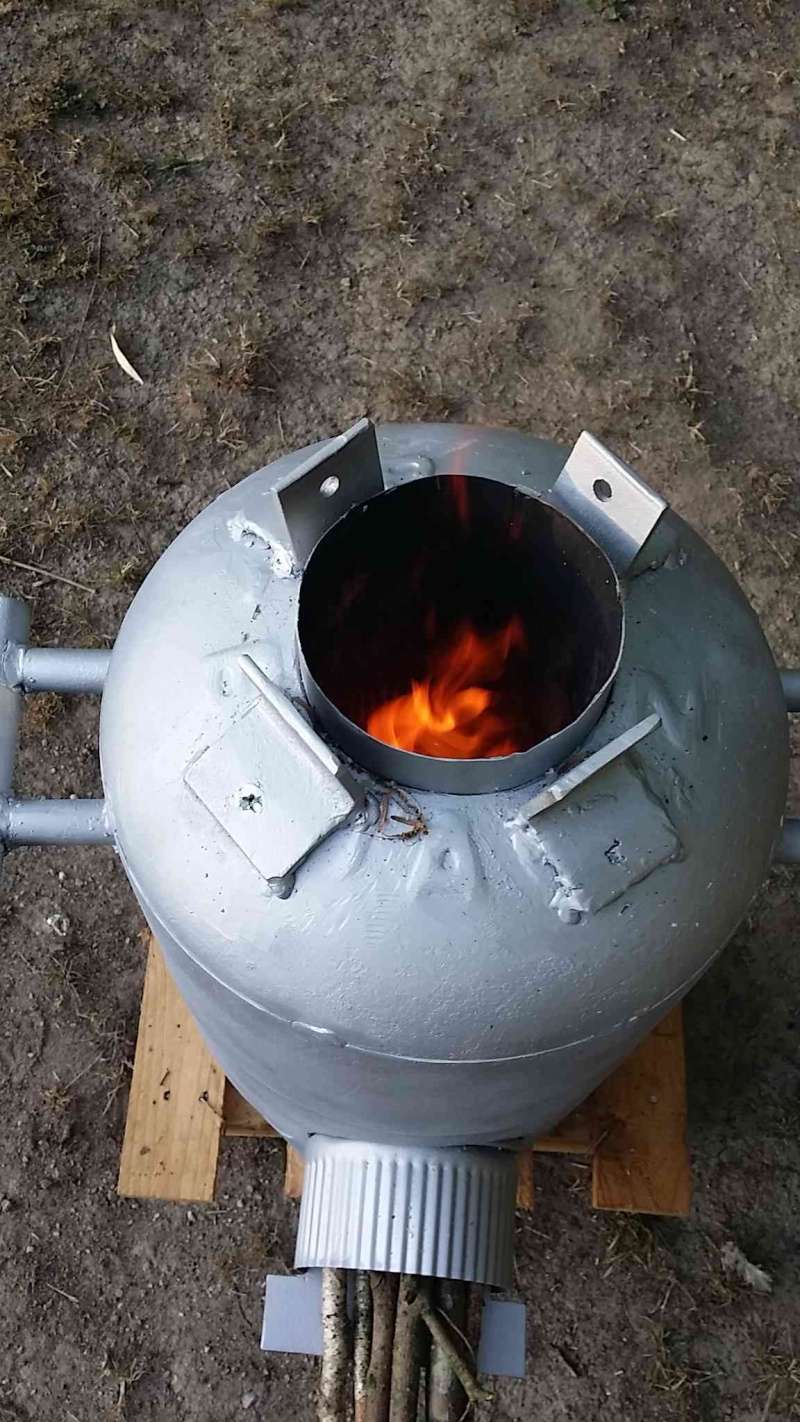

Pour moi encore une étape de franchie dans ma quête à l'auto suffisance.
Mon petit dernier avec une bouteille de gaz.
Cela se fait, il faut juste s'y mettre et récupérer les matériaux.
Petite disqueuse et poste à souder indispensables.
ATTENTION surtout à ne pas intervenir sur la bouteille de gaz vide avec la disqueuse sans avoir préalablement rempli et vidé cette bouteille avec de l'eau. Sinon explosion.
Soyez très prudent et faites-vous conseiller au besoin avant d'agir.

Re: Mon rocket Stove
Version finalisée avec une peinture spéciale qui tient jusqu'à 600° de température.
J'avais juste le choix entre du noir ou du gris, j'ai choisi le gris.
C'est quand même plus présentable. En tout cas il marche bien et il est transportable. Je compte faire mes prochains bocaux avec celui-ci. Juste du bois mort, même très léger, ça ronfle aussi, c'est génial et un bon moyen de se passer du gaz.

Bon, après plusieurs utilisations, le tuyau à l'intérieur s'est percé.
Quand le tuyau est porté au rouge et que l'on pousse le bois règulièrement pour maintenir la combustion celui-ci n'a pas résisté à la pression. Il faut donc utiliser un tuyau en fonte et pas un tuyau de poêle classique.

Kerkalog a écrit:le métal est devenu trop friable?
_çà se soude facilement la fonte sur l'acier?
En fait, les tuyaux de poêle sont très résistants à la chaleur.
Mais si on les touche quand ils sont portés au rouge, ils sont fragiles.
Le système du Rocket Stove impose une présence constante pour pousser le bois afin de maintenir le foyer.
Parfois un peu lasse, on le bourre de bois pour ne pas y revenir trop souvent. Et quand on bourre on a tendance à pousser le bois au fond qui fatalement touche le tuyau porté au rouge. C'est comme cela, je pense que j'ai percé mon tuyau. D'où l'utilisation d'un tuyau en fonte pour pallier au problème.
Concernant la soudure du tuyau, j'ai essayé = trou ..trop mince pour moi.
Edit :
Il faut un tuyau en fonte coudé qui tiendra tout seul. Pas besoin de soudure sur la bouteille de gaz. Par contre souder de la fonte sur de l'acier je ne sais pas si c'est faisable..
Nombre de messages : 3563
Si, mais au chalumeau, après, ça va pêter avec les dilatations différentes.
Par contre faire une découpe propre et faire un jointoiement avec un mortier de ciment fondu, ça le fait aussi.
Si tu veux rigoler, je peux te refiler un tuyau en fonte de 40-50 cm de long, j'en ai récupéré quelques uns
Ash- Membre Premium - Participe à rendre le contenu de nos forums plus pertinent & pragmatique
Nombre de messages : 5681
Ouais ! Sympa ça m'intéresse. .Pas facile à trouver ce truc.
Mp
Si vous en cherchez, on peut en trouver dans les déchetteries mais surtout sur des chantiers de VRD et comme je bosse actuellement pour une boîte de TP, j'ai pu avoir accès ponctuellement à ce genre de ressource, j'ai mon petit stock prêt à former la future fonderie
Il existe plusieurs catégorie de tuyau d'evacuation de fumée ,soit en acier zingué soit en acier inoxydable p!US onéreux mais aussi plus résistant a la température. Tu peu essayer ça. La fonte c'est sur viendras il tu ne lui fait pas de choc de température mais c'est lourd.
Il est possible de souder de la fonte même à l'arc mais le processus n'est pas simple. On prefereras l'arrachage. Pour souder il faut monter les pièce en température puis faire une chauffe de détente. Ensuite souder acier sur fonte c'est pas terrible, les soudure etherogene ça vie pas bien
