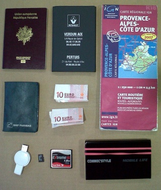

le contenu "papiers"
Support EDC et EDC de bushcraft45 Img-2014

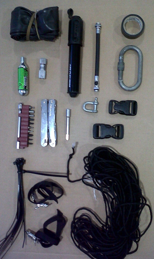

le contenu "réparation/atelier"
Support EDC et EDC de bushcraft45 Img-2017

Contenu papier :
Passeport - Papier assurance/permis de conduire - Carte de la région - CB/Carte groupe sanguin/carte vital/carte mutuelle/un chèque - Especes - Clé usb - Cartes mémoire - Mini disque dur ; Pas sur la photo ( connectique disque dur, téléphone
portable, chargeur téléphone )

Contenu atelier :
Chambre a air - Morceau de cuir ( pour réparer une déchirure de pneu ) - Cartouche co2 plus percuteur - Pompe avec flexible - Scotch - Mousquetons - Multitool suissse avec divers ambouts - Clips de sac à dos - Colliers type rilsan - Sangle - Paracorde

@bushcraft45 a écrit:Contenu atelier :
Rien pour réparer une rupture de chaîne ou de cable (frein, vitesse) ?
Un poncho aussi ?
Sinon, j'adore ta remorque !

Message par modl le Ven 24 Aoû 2012 - 12:59
J'aime ta remorque aussi... Very Happy
Effectivement, un dérive-chaine, deux ou trois maillons, deux ou trois cables ne seront pas réellement un poids mort excessif.

Pour la chaine j'utilise deux maillons de chaine "rapide" plus simple à mettre en œuvre que des maillons normaux. J'ai oublié de montrer sur la photo mon multi-tool vélo avec un dérive chaine. Pertinente remarque en tout cas !
Je ne prends pas de câble ... pourquoi ? Utilisant mon vélo sur une distance de 10 kms ( 10 le matin / 10 le soir ) entre mon lieu de travail et chez moi je peux changer de cable plus facilement et proprement sur ces deux spots. J'irais plus vite à bloquer les dérailleurs avec les "vis de butées" à l'aide d'un tournevis cruciforme.
Concernant les câbles de freins le remplacement est plus rapide donc je prends note de m'en incorporer dans mon EDC. cheers

Sur 10 km je suis d'accord qu'il n'est pas nécessaire de se charger d'un câble. D'une, on peut rentrer quand même avec un seul frein ou avec un dérailleur qui ne fonctionne plus. De deux, sur un vélo moderne et entretenu, c'est quand même extrêmement rare de casser un câble (je parle d'un trajet quotidien, pas d'une utilisation extrême). Normalement on a repéré le début d'éfilochage et on a changé le câble... quand on ne fait pas carrément de la maintenance préventive en changeant le câble avant qu'il ne soit usé.
