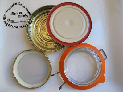

Message par KrAvEn le 2013-08-12, 14:07
Aristote a écrit:A propos des bocaux, existe t-il une autre alternative que l'utilisation des joints en cahoutchouc ?
Les capsules métalliques, que l'on perce pour créer un vide lors de l'ouverture. Pas plus durables que les caoutchoucs, donc. Voir ici (la capsule en haut et à droite, sur la photo) : http://www.de-la-fourchette-aux-papilles-estomaquees.fr/article-mes-methodes-de-sterilisation-et-de-conservation-des-confitures-32923381.html
Faire des conserves avec du gibier - Recette, matériel et méthodologie. - Page 2 Sterilisation_couvercles_20_72
Aristote a écrit:Ces cahoutchoucs sont assez onéreux, mais je sais qu'on peut sans trop de risques les utiliser deux à trois fois.
Perso, ainsi que ma mère et les paysannes du coin, nous les utilisons deux fois, sauf pour ce qui est des viandes et après avoir bien vérifié que l'objet est intact et réutilisable. Et, comme toujours, bien vérifier que le bocal est correctement fermé après stérilisation et avant ouverture et que le petit pschitt fait bien son office lors de l'ouverture du bocal. Sentir, aussi, si l'odeur est correcte et l'aspect du produit conforme à ce qu'il doit être. clind'oeil
tu n'as pas besoin de percer ces capsules pour les ouvrir ; en faisant le vide d'air avec une simple cuillère ca marche très bien (comme quand tu ouvres un bocal de cornichons), et tu utilises tes capsules presque à l'infini, donc oui beaucoup plus durable que les caoutchous.
