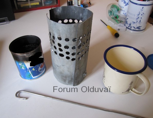

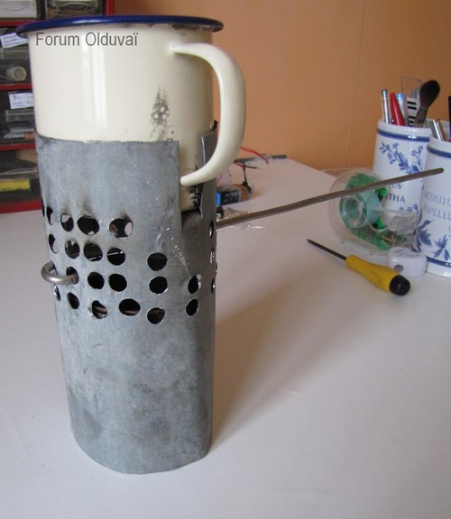

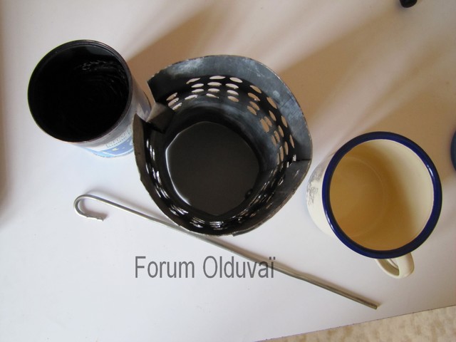

Un hobo stove est un petit braséro qui permet de cuisiner avec une poignée ridicule de brindilles, inventé par les clochards américains des années 30 comme son nom l'indique. La coupelle en couvercle de confiture sert à préchauffer le réchaud en canette.
En tâtonnant j'ai trouvé la découpe idéale pour l'égouttoir qui me permet de plier les anses du mug autour de celui-ci. Une poignée faite en cintre permet de régler la hauteur et de manipuler le hobo stove chaud (par exemple pour vider les braises). Il refroidit très vite de plus !

Le temps d'ébullition est entre 7 et 10 minutes selon le bois, et à peu près 6 minutes avec le réchaud à alcool. Ici mon trangia qui ronronne.
http://i33.servimg.com/u/f33/16/93/54/58/p1060910.jpg
Là un P3RS qui part en sucette totale. Tout l'alcool a brûle en 3 minutes contre 15 pour le trangia ou le pepsi stove ! J'ai pourtant suivi le tuto de Randonner Léger à la lettre. La flamme avait un effet tournoyant façon tornade de feu assez intéressant Rolling Eyes
http://i33.servimg.com/u/f33/16/93/54/58/p1060818.jpg
Je n'ai pas de photos en mode réchaud à bois mais c'est que du bonheur. çà part au quart de tour et c'est totalement contenu. Le couvercle de confiture peut protéger le sol en plus. Je fais chauffer mon demi-litre d'eau avec une poignée de brindilles, beaucoup plus facile que de faire un vrai feu ! Surtout pour un thé. La petite poignée sert éventuellement de tison.
J'ai essayer d'éviter la suie en imprégnant le cul de casserole de savon noir. Je n'ai pas vraiment vu de différence coté suie.
Je l'ai nettoyé à l'argile blanche et à la paille de fer, et comme neuf Very Happy

Au fait j'ai retrouvé ça:Réchaud de fortune par Rammstein
La différence c'est qu'il faut laisser dépasser suffisamment le carton pour faciliter l'allumage.
Je viens de faire mon 1er vrai hobo stove a base de récup', avec une vieille cheminée en zinc récupérée dans une benne:
J'ai recoupée la cheminé à un diamètre inférieur et maintenu l'assemblage par un boulon et du fil de fer:
(J'utilise une cisaille à tôle avec un bon coup de lime après)
Les trous sont faits à la perceuse. La tige pour retirer le réchaud du feu est en inox, elle provient d'un mécanisme de chasse d'eau.
Le tout pèse entre 500 et 700 grammes selon la quantité de cire utilisée. J'ai gardé le couvercle en plastique de la boîte pour empêcher la suie de parfumer le sac de transport.
Le quart est maintenu par le pliage du bout de tôle de la fente pour la poignée:
