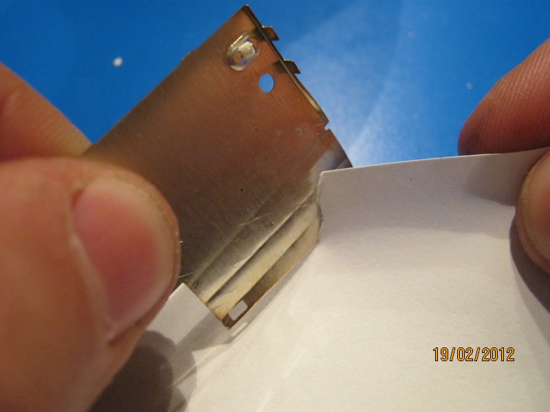

8. Couper
Le téléphone contient divers débris métalliques susceptibles de servir de lame improvisée. Il suffit pour se faire d'en applatir un avec un objet dur quelconque (caillou, boucle de ceinture...), et de l'affûter sur un objet rugueux (rocher, débris métallique, etc).
