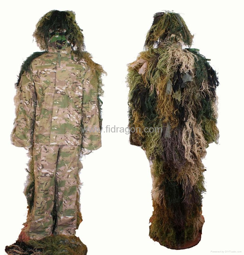

- famille 3D avec effectivement de multiples déclinaisons entre les ghillies et survêtements en relief :
Et les combinaisons entre toutes ces familles !
C'est un débat et une évolution sans fin car ensuite viennent les arguments purement militaire : poids, UV, jour-nuit, écran thermique et j'en passe...
et économiques...
