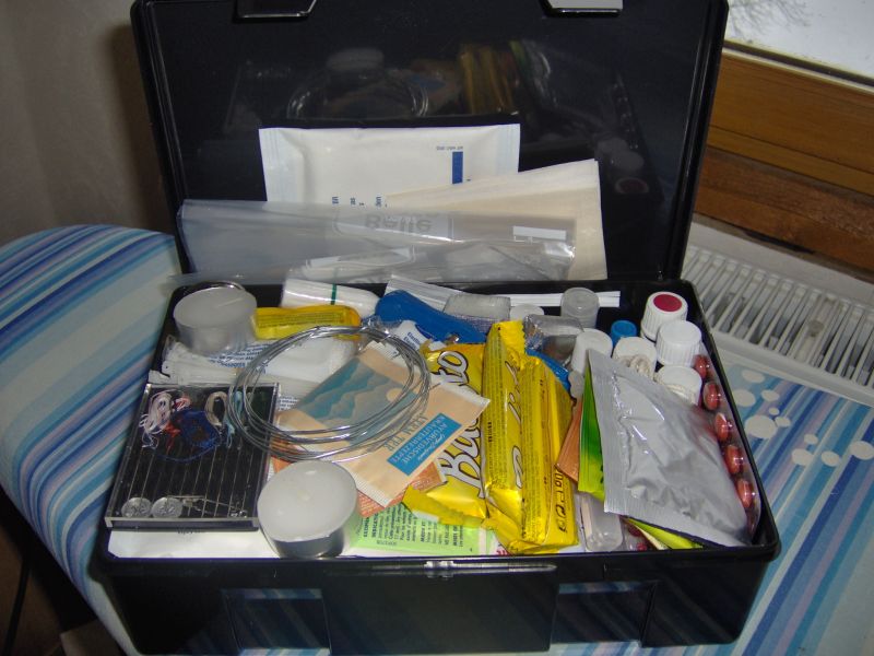

Message par bluetansy le Ven 23 Mar 2007 - 18:17
Bon, j'appelle ça comme ça, vu que vos acronymes, je m'y perds...C'est un kit de survie quoi...
C'est une première mouture, faite avec ce que j'ai à la maison ( et encore je dois avoir du duketape à la chaufferie, mais il caille, et pas envie de sortir...).
Je suis partie d'une boîte de premiers secours pour la voiture bon marché (achetée chez un hard discounter il y a quelques temps pour 3 francs 6 sous), j'ai enlevé une partie des pansements et bandes qui étaient en quantité et j'ai ajouté ce qui me semblait utile et que j'avais à dispo, voilà ce que ça donne :
HE tea tree, ciste, lavande aspic, hélichryse, gingembre, huile au calendula
Patchs anti-douleurs, Rescue remedy
Désinfectant mains
Sérum physiologique, éosine
Pansements, pansements compressifs, compresses, pansements brûlures, bandes, bandage triangulaire, sparadrap
Gants chirurgicaux, ciseaux pince
Couverture survie
Pince à épiler
Solupred (cortisone), efferalgan, ibuprofène, doliprane enfant
mouchoirs en papier
1 serviette hygiénique, 2 tampons
Ciseaux, Mini canif
Café, thé, tisane, soupe, 2 sachets sucre, sel, barres énergétiques
Serreflex
3 élastiques
Superglu
10 allumettes + grattoir
5 m cordon maçon, 2 m fil de fer
3 sachets congélation
2 bougies chauffe-plat
stylo, crayon, post it
Nécessaire couture
Briquet
Filtre à thé
A rajouter ou en remplacement de trucs mis en attente :
Micropure, Stéristrip, Duketape, ziplok, firesteel+magnésium, maglite, fil+hameçon, lame cutter, meilleur canif, multitools, allumettes tout temps, cuillère, compresses désinfectantes, compresses arnica, 1 boîte métallique (pour rassembler les petties choses et pouvant servir à chauffer de l’eau, paille filtrante, briquet bic (plutôt que Piezzo électrique), sifflet, boussole
Il faudra que je reprenne le kit de Rammstein pour faire le point...
Mes flacons d'huiles essentielles sont en 10 ml, je vais m'en procurer en 5 ml et il y a 10 barres de miam, 5 dosettes de sérum phy, le nécessaire à couture est dans une boîte plastique, je vais en chercher un mieux, ainsi qu'un stylo et un crayon plus petits...Je ne désespère pas de continuer à tout tenir dans la même boîte...
Voilà la photo :
Il faudra que je pèse la bête, mais telle qu'elle est, aucune hésitation à la coller dans mon petit sac à dos de ballade, avec une bouteille d'eau, il faudra que je m'achète un poncho et je serais raisonnablement équipée...
J'aimerais voir les petits mini-réchauds à combustibles solide carré sur un petit support de tôle, voir si par miracle ça rentrerait aussi dans la boîte avec le reste (on peut rêver, je ne me rends pas compte du volume)...
Ah oui, je dois aussi rajouter un billet de 20 euros, et voir si j'arrive à caser ma paire de lunette de secours...J'ai de l'espoir...lol Plus certainement je vais trouver une boîte hermétique un poil plus grande...
Tiens, en attendant, je viens de rajouter à titre de popotte de fortune, une mini-boîte de conserve de récup...Je n'ai pas refait de photo...
Blue

Message par SurvivalFred le Ven 23 Mar 2007 - 22:32
Pas mal pour un début et un kit confectionné avec les moyens du bord ...
Une alternative est d'utiliser un "plat" à lasagne en aluminium que tu plies et écrases (sans le trouer) afin prendre un minimum de place dans ton kit.
Rien pour t'éclairer ? une petite lampe led (même un modèle porte-clé) est un atout, l'idéal est un modèle dont l'interrupteur peut rester sur ON et la lampe tenue, éventuellement, dans la bouche :idea:
Voilà, blue, et bonne route pour la suite.
Fred

Message par bluetansy le Sam 24 Mar 2007 - 13:55
Si si, la lamep est prévue (maglite et/ou minilampe de prte clé) mais je n'avais rien en petit modèle de dispo dans la maison...

Re: [fond de sac] Boîte SOS Blue
Message par Rammstein le Sam 24 Mar 2007 - 14:54
Le truc hyper versatile que je viens d'ajouter à mon kit, c'est un panneau de plastique transparent de 8m2. C'est très compact, et les utilisations sont infinies : distilateur solaire, abris de fortune, poncho, sac à eau... Tu trouves cela en magasin de bricolage, au rayon peinture, pour 2 euros les 20m2. Cela sert à protéger les sols et les meubles.
Message par billebaude le Ven 13 Fév 2009 - 7:03
Bjr,
ça semble assez complet, pour ma part j'opterai pour un rangement des items par catégorie ( se soigner, se nourrir, cuisiner etc..)
un conditionnement par catégorie a un inconvénient, il est plus encombrant mais 3 avantages au moins:
1 il permet de saisir rapidement sans farfouiller la boite qui contient l'objet recherché
2 il ne met pas à la vue de tous si emploi en dans un lieu peuplé, les objets qui pourraient attiser les convoitises.
3 quand on teste une catégorie, on voit de suite ce qui manque, pas le cas dans un truc fourre tout
Accessoirement, nous savons tous que ranger au calme et sans stress dans une boite déja pleine un max de trucs est facile, mais c'est moins vrai si il faut le faire dans la précipitation, bizarrement tout ne rentre plus Sad
A+
Message par Barnabé le Lun 16 Fév 2009 - 21:27
Il y a de tout, ça c'est sûr. Dans tous ces trucs, il y en aura bien un d'utile...
Je dois avouer que je suis un peu sceptique. C'est un kit de survie ou un kit à tout avoir sous la main ?
Dans survie il y a survie. Rester en vie avant tout.
Si tu te perds, là maintenant, nuit noire, quelques degrés en dessous de zéro, du vent, et pour corser le tout, mettons de la pluie dans deux heures ?
Moi perso, je serai prêt à troquer un certain nombre de ces items pour : gants, bonnet, poncho de secours, lampe frontale (par exemple la E+lite qui fait aussi signalisation de secours) un bon couteau plus de quoi l'aiguiser, un briquet + coton vaseliné. Et un portable chargé pour alerter les secours.
Certes, tu as une couverture de survie et tu prévois une maglite. M'enfin, pour faire un feu à la nuit, une frontale est 10 fois plus pratique qu'une lampe qu'on doit tenir. Certes, tu as bougie et magnésium. Mais s'il y a du vent, il me semble que le coton vaseliné démarre plus facilement un feu. La couverture de survie, c'est quasi impossible de s'en servir comme coupe-vent et d'avoir ses deux mains libres, alors qu'un poncho de secours, si.
Je manque un peu de pratique et peut-être que je me trompe. J'essaie juste de m'imaginer dans la nuit avec ton kit.
Je maudirais très vite la maglite, le sachet de thé et tout le bordel qui tombe de mes doigts gourds, alors que ce dont j'ai besoin, c'est d'y voir clair avec les deux mains libres, d'avoir quelque chose qui tient chaud sur la tête et les mains, quelque chose qui coupe le vent au niveau du torse, un couteau correct et de quoi faire un feu qui prenne malgré le vent, vite !
Accessoirement, je suis pas trop favorable pour la boîte rectangulaire dans un sac à dos. Pas confortable et si on tombe sur le dos on risque de se péter une cote. Je me rappelle encore la fois où je suis tombé de tout mon poids sur mon appareil photo dans un petit sac à dos (un appareil bien anguleux et en métal, à l'ancienne). Je préfère un contenant arrondi ou bien souple.
Quand on a l'essentiel et qu'on sait s'en servir sans hésitation, on peut ajouter des trucs. Mais encore faut-il que l'essentiel soit bien clair dans la tête et sous la main.
Message par billebaude le Mar 17 Fév 2009 - 7:01
bjr,
Pour aller dans le sens des propos de Barnabé, on en revient toujours aux mêmes conclusion: tester en situation terrain le matos!
Le trainer sur qq km, simuler les différents besoins de base: se nourrir, se chauffer, s'éclairer, dormir etc..
Je pense d'après la sélection et les éventuelles modifications viennent d'elles même.
