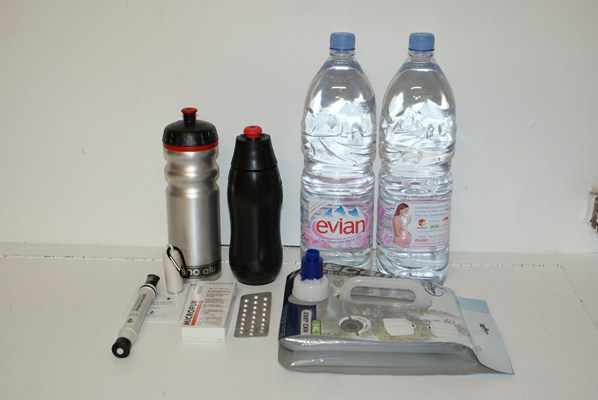

Module Eau

Module Eau
- 4 litre d'eau
- 1 gourdasse Decathlon
- 1 gourdasse qui peut servir de theière
- 1 vache à eau 5l
- Katadyn Micropur
- Filtre 700l WaterStraw

Bel effort de présentation ! Maintenant il n'y a plus qu'à tester après avoir pris en compte les changements suggérés par mes cher(e)s collègues, d'abord près de chez toi puis à un endroit éloigné sur ton parcours.
Re: BOB d'Alex
AMHA tu ne peux pas porter un tel poids longtemps. Remplis ton sac et porte le chez toi une demi-journée. Si c'est trop lourd, imagine toi en situation réelle. Tu peux déjà virer l'inutile notamment les cartons, emballages, tupperwares etc. Dans mon sac, je protège les modules à l'aide sacs poubelles résistants :
- permet de créer des zones distinctes dans le sac (le bordel est un peu limité par ce système= on a que des sous-bordels par sac poubelle à gérer );
- permet d'étanchéifier les équipements en cas de catastrophe (pluie, bouteille qui fuit, etc...)
4 litre d'eau pour 4, en portant du lourd et en bougeant, c'est léger (comment ça mon humour est spécial ?). Tu peux remplir les gourdes et rajouter de la bouteille.
Ensuite, en reprenant certains risques à gérer :
- le froid. Comme le mentionne David Manise (lien) : "L'immense majorité des gens qui meurent dans la nature sont victimes de l'hypothermie ou de l'hyperthermie... ou plus souvent d'un de leurs effets secondaires (altération du jugement, perte de motricité fine, etc.)."
La nuit : Peux tu faire dodo à terre au sec et sans te refroidir ? Donc, vu ton matériel tu es sur un scénario d'une bâche au sol + poncho au dessus de vous (mais il faut que les ponchos aient des oeillets). Ca implique aussi de la (para)-corde pour le montage. Perso, j'aurais plutôt un scénario avec un tapis de sol mousse isolant : pas lourd mais un peu encombrant.
Le jour,toujours pour le froid, vêtements adaptés (chaussette/bonnet/gant/goretex).
- La bouffe. Rappel : si le manque de régulation thermique tue en 3 heures, la sous-nutrition tue en 3 semaines. Donc un module bouffe généreusement pourvu tient plus du confort et du maintien du moral des troupes. Dans ton bob, je diminuerais peut-être les unités de sucres rapides au profit de sucres lents ou de protéines. Je virerai la boite métal qui contient thé pour l'emballer dans un petit ziploc (du détail, du détail, mais il faut chasser le poids).
Sinon :
- couteau (un vrai qui coupe) ?
- redondance du gaz
- sifflet / miroir pour se signaliser
- briquets
- gamelles
- sous-vêtement de rechanges (au moins x un)
- de l'adhésif "duct tape"
- des bandanas
- élements de pharmacie
- des sacs plastiques
- des lampes frontales (une par personne)
- gant
- si tes sacs de couchages ne sont pas prévu pour les températures basse, je rajouterai un "sac à viande" en soie.
Sinon :
- redondance du gaz
- briquets
- gamelles
- des bandanas
- gant
- Nombre de messages : 1827

Canis: perso, je fais une différence entre EDC et TSM.
EDC: c'est la sacoche que je trimbale avec moi ou que j'aille (ou les items dans mon manteau en hivers).
TSM: c'est ce que j'ai toujours sur moi, même dans les couloirs du bureau, ou chez moi: couteau, loupiotte et briquet+tape+chambre à air.

J'ai hésité à le souligner car c'est écrit noir sur blanc : Alex compte utiliser un BOV, un véhicule pour évacuer.ghp a écrit:AMHA tu ne peux pas porter un tel poids longtemps.
@Da : okay ! On peut faire la différence, mon TSM est alors un simple couteau pliant...
Re: BOB d'Alex
Canis Lupus a écrit:J'ai hésité à le souligner car c'est écrit noir sur blanc : Alex compte utiliser un BOV, un véhicule pour évacuer.ghp a écrit:AMHA tu ne peux pas porter un tel poids longtemps.
Il faudrait bien articuler les 2 notions (BOB et BOV), car si Alex doit évacuer son véhicule en emportant un sac de 110 litres, qui serait son vrai BOB, ça reste chaud. Après tout, la vocation d'un BOB c'est d'être porté.
Après, c'est pas moi qui porte, et peut-être que notre ami est gaulé comme une armoire normande !

Si tu prévois une évacuation en voiture, tu peux peut-être embarquer un moyen de locomotion secondaire (genre remorque de vélo pliée au fond du coffre + vélos pliants ou caddy) ?
- Nombre de messages : 7903
Re: BOB d'Alex
Il est clair qu'à partir du moment où l'on introduit un élément mécanique ou électronique essentiel dans ses préparations, il faut tenir compte de la loi de murphy.

Certes je vais faire des tests de poids, ma femme vient d'acheter une balance électronique et vous dire tout ça.
Pour la nourriture, je voulais remplacer les pattes par du riz en sachet cuisson courte, ça reste proche de mon alimentation et c'est bien compact.
Mais ce qui m'inquiète c'est que le changement d'alimentation : cad une pack alimentaire qui ne ressemble pas à ce que l'on mange au quotidien, en situation de stress et c'est la tourista d'assuré. Donc au delà du confort (le moral c'est 70% de la réussite), il y a le fait de ne pas mettre son système immunitaire à rude épreuve au moment où on en a besoin.

Alex a écrit:Certes je vais faire des tests de poids, ma femme vient d'acheter une balance électronique et vous dire tout ça.
Imodium ?
Sinon, a priori le riz c'est assez proche de la situation alimentaire quotidienne et limite la tourista.

Couteau - Petite scie pliante - Lampe frontale et normale - un peu de paracorde - une trousse pharmacie/hygiène -et remplace les allumettes par un BIC -

A moins d'avoir un BOV indestructible genre char d'assaut (attention alors à l'autonomie en carburant et à l'assistance technique...), ce n'est évidemment pas raisonnable de considérer qu'on aura toujours son BOV.ghp a écrit:Canis Lupus a écrit:J'ai hésité à le souligner car c'est écrit noir sur blanc : Alex compte utiliser un BOV, un véhicule pour évacuer.ghp a écrit:AMHA tu ne peux pas porter un tel poids longtemps.
Il peut être bloqué dans les embouteillages, en panne d'essence, en panne mécanique, embourbé, incendié ou autrement détruit par des émeutiers, bloqué par les barrages (des routiers ou des forces de l'ordre), etc. Toutes situations où on peut avoir de meilleures chances de survie en abandonnant le véhicule.
Ce n'est pas la voiture qui a besoin d'un BOB (elle, elle a éventuellement besoin d'une roue de secours, d'outils, de jerrycans...), ce sont les humains. Comme la voiture n'est pas encore greffée à l'être humain, il faut envisager le cas où l'être humain et la voiture se sépareraient.
Donc le BOB doit rester portable en marche à pied sur des dizaines de kilomètres. C'est une évidence, non ?

bon, la gamelle à la limite, tu recycles une boite de conserve...
d'ac avec les remarques précédentes.
Pas de multitool ? (ou j'ai mal lu...)
tu peux remplacer la vaseline par de l'homéoplasmine, ça crame presque de la même façon et en plus ça soigne quelques bobos.
As-tu essayé le Firesteel ? car il ne faut pas rêver, si tu n'as pas de bons combustibles (ou accessoires comme tu le mentionnes), c'est pas si facile que ça... loin de là.
pas de banane ? (sac ventral) ?

resistance34 a écrit:En tous les cas les photos sont sympas
Oui et encore je n'ai pas mise celle ou mon fils posait à côté des items en souriant.
Pour le reste je l'ai dit ce n'est que le module eau/bouffe/popotte/couverture
Outils, pharmacie, hygiène plus tard, ce week end je pense...
Merci de vos retours
