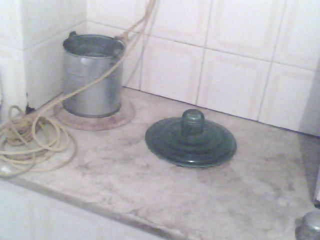

Profitez-en de cette photo pour estimé l'épaisseur des mûr de la casa

en effet , comme la grenouille , je me demande qu'est ce que tu utilises comme filtres ??
Pourquoi du marbre ?? raisons historiques ? durabilité ? apport local ?
C'est quoi ton revétement de toiture ?

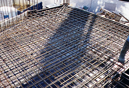

Puis un maillage de barres de fer comme pour les dalles d'étages des immeubles:
Ensuite, on coule tout ça dans du bêton armée et on fait, aprés plusieur semaine de séchages, une couche de sable meuble qu'on recouvre d'une couche de ciment mélangé à de la chaux pour finir par peindre le toit par de la chaux éteinte (C'est approximatif car je ne suit pas du domaine et je connait pas encore tout ls secrêt de nos maçon).

Pour tes briques Baroud, c'est nommé ici hourdi, marmite mais le nom technique est entrevous, il te manque une part du ferraillage certainement (entre les lignes d'entrevous en fait) mais sinon, peux-tu me donner la pente du toit pour ma culture perso?

- La photo du féraillage n'est pas de moi mais juste pour montré de quoi je parle car je m'exprime parfoi mal pour les termes technique. Mais le féraillage est fait par des professionels Sfaxien (Connu pour être les meilleurs de Tunisie) et c'est un vrais enchevètrement plus compliqué que celui dans la photo avec des traverse reliant les poutre et mûrs porteur (J'arrive pas à déniché de bonne photo sur le net pour illustré de quoi je cause et j'avait pas une camera à l'époque). Enfin pour mieux comprendre, c'est les même technique pour construire un immeuble en bêton armée mais appliqué à petite échelle.

Pour le ferraillage, oui, c'est un système dit de poutrelle-hourdis, très courant ici, mais où les poutrelles sont coulées en même temps que le reste, ici, c'est préfabriqué. Il n'y a pas si longtemps que ça le même système était en usage en France, jusqu'aux années 70 sensiblement de ce que j'en ai compris.

Le marbre c'est juste que ça fait beau et c'est traditionnel (Influance culturelle Orientale trés forte à Sfax, ça s'entend même dans l'accent Sfaxien) en plus d'une bonne occasion chez un fornisseur local.
