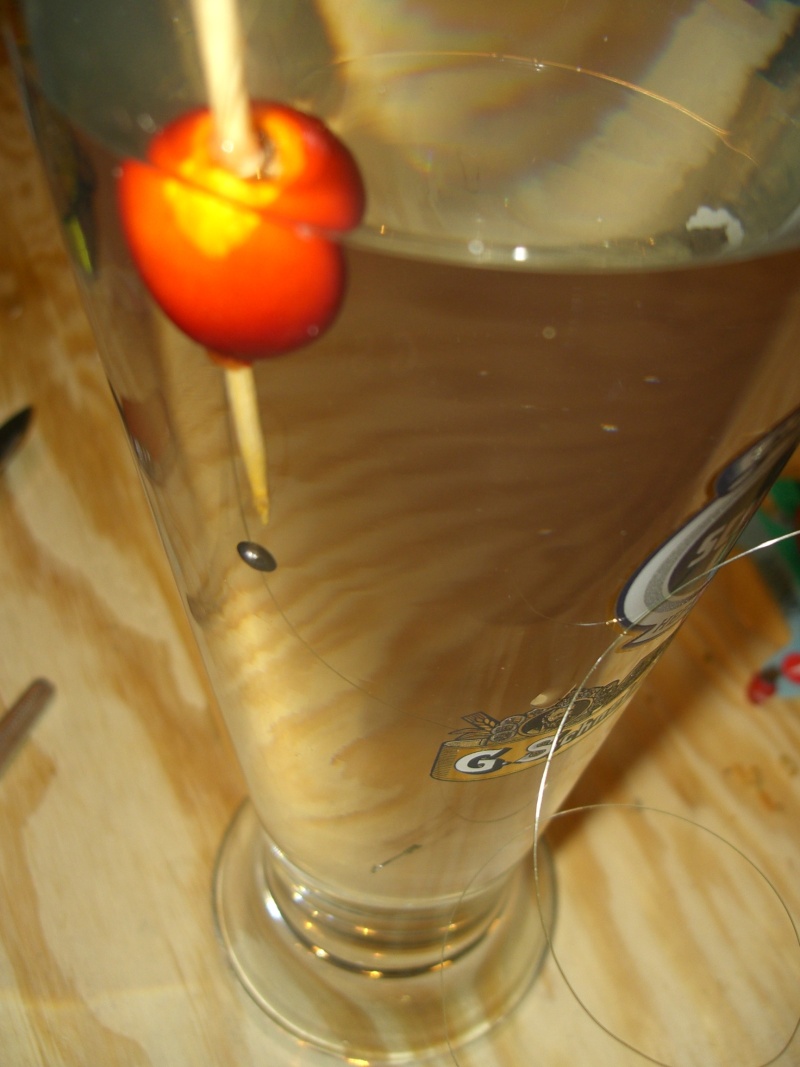

Une technique pour se fabriquer un bouchon très efficace dans la nature (car très voyant) consiste à se procurer une cenelle (fruit de l'aubépine), mûre de préférence. Pas de chance, la mienne est encore un peu verte...
Au moyen d'un morceau de bois taillé en pointe on transperce le fruit, puis on y insère le bas de ligne en ayant au préalable viré les quelques pépins qui bouchent le passage. On bloque alors le fruit sur la ligne grâce au morceau de bois, et le bouchon improvisé est prêt à remplir son office !

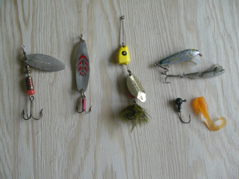

Là encore, sujet de passionnés... mais pour un kit (mer et rivière) je vous propose la traditionnelle cuillère et le non moins traditionnel anguillon, on peut compléter par un poisson nageur et quelques "mouches" de rivière... sachez que la fabrication de leurres est un domaine de "bricoleurs" de génie, comme celui des "mouches". LLBSV c'est une des solutions en cas d'absence d'appâts.

Les leurres de rivière les leurres mer (souples pour plus de commodités d'emport) le sac des perles coulissantes et agrafes , juste un leurre dur en nage plongeante, la tête des leurres "civelix".
