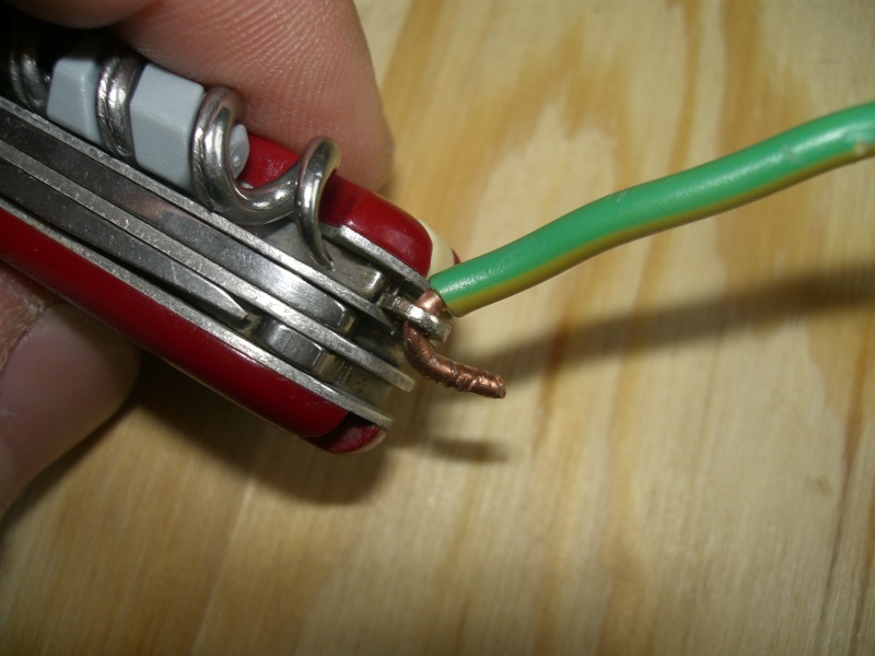

Dénude-fil & coupe-fil
L'utilité du dénude-fil d'origine et très limitée, le bidule pouvant à la rigueur uniquement servir à plier du fil de fer. Quelques coups de queue de rat améliorent grandement les choses en rendant le dénude-fil coupant. On peut à sa convenance limer les 2 côtés de la lame (utilisation ambidextre) ou un seul côté.
[Bidouille] Modifications et améliorations du couteau suisse Cimg9812
[Bidouille] Modifications et améliorations du couteau suisse Cimg9813
Plieuse
Tout aussi efficace qu'une pince dans ce cas, le trou accueillant l'anneau se révèle particulièrement pratique pour mettre en forme du fil de fer !
[Bidouille] Modifications et améliorations du couteau suisse Cimg9814
