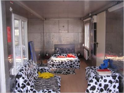

Résidence principale et de secours ... 20090604_103847_20090528_161555_interieur-conteneur
bref, vous voyez les possibilités
à l'habitat, si on y ajoute un conteneur supplémentaire dont l'accès est vraiment très très discret, nous avons une réserve alimentaire considérable.
