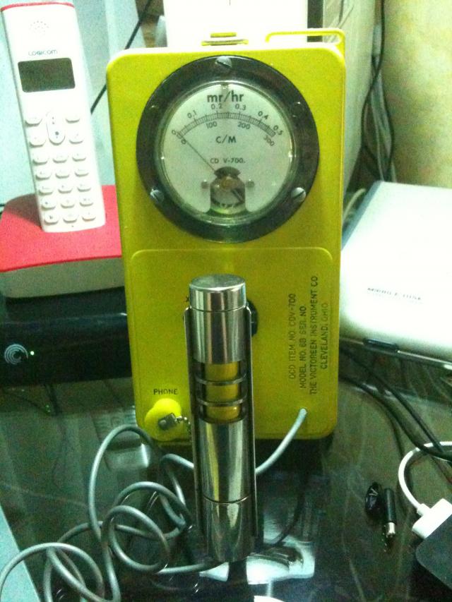

je revient sur le sujet
je vient de recevoir mon victoreen cdv 700 de 1962 en tres bon etat
je viens de luis faire une petite jeunesse, peinture sur le boitier superieur car celle ci etait abimée
il a été recalibré en 93 ( je sais ca date) au cesium 137
mais n'a pas reservi depuis le temps
en mettant le selecteur sur la position x10 il me donne 2.5 mr/hr avec la pastille de controle ( apparement de l'uranium appauvri sur ce model)
donc dans les tolérances selon le livre constructeur
par contre je suis un peut perdu avec les rem/ sievert
0.1 rem=0.001 sv
5 rem=0.05sv
50 rem=0.5sv
c'est bien ca?
quel est la mesure a ne pas depasser pour que cela commence a etre dangereux pour la santé?
y a til quelqu'un qui le posede est qu'en pensez vous?
une petite photo apres remise en peinture : teint prise au spectrometre, puis bombe de peinture en aérosol faite a la teinte, poncé, peint puis cuit a 75° pendant 1h00
