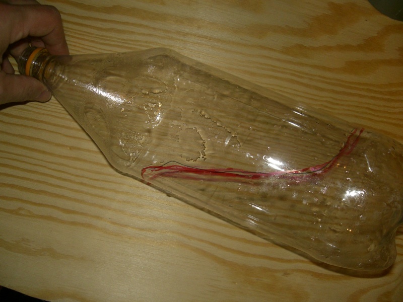

[Bricolage] Fabrication d'un masque de protection respiratoire de fortune Cimg8910
On commence par découper la bouteille selon la forme dessinée ci-dessous, sensée s'adapter au contour de votre visage :

On vérifie que la découpe ne présente pas d'arête pointue, puis on réalise le renfort molletonné, chargé d'assurer un minimum d'étanchéité. Pour cela, on peut par exemple utiliser une feuille d'essuie-tout pliée en 8.
