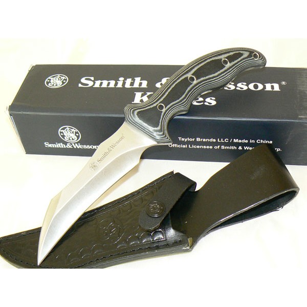

ensuite 3 couteaux à lame fixe ,le premier c'est le micarta extrème (40 euros) :
2eme le hunter extreme (35 euros ) :
et le srk toujours smith et wesson (50 euros) :
a dire vrai je me sert quasi jamais du pliant par contre les deux extremes je m'en sert pour la chasse la pèche et j'ai fait du batonnage avec, testé aussi la coupe sur bois, le srk je m'en sert pour couper des bambous mosso et aussi me fait office de hachette pour le bois, pour l'affutage pierre de l'arkansas ca va tout seul j'ai même poussé le vice a affuter avec des pierres plates de par chez moi ca affute aussi bien.
le total des 4 couteaux 145 euros et pourtant c'est du smith et wesson c'est pas une marque obscure, donc pas sur que les couteaux les plus chers soient nécessaire ;o)
Smith fait fabriquer comme 90 pour cent des coutelliers en chine mais avec un suivi qualité extrèmement bien fait Surprised)
