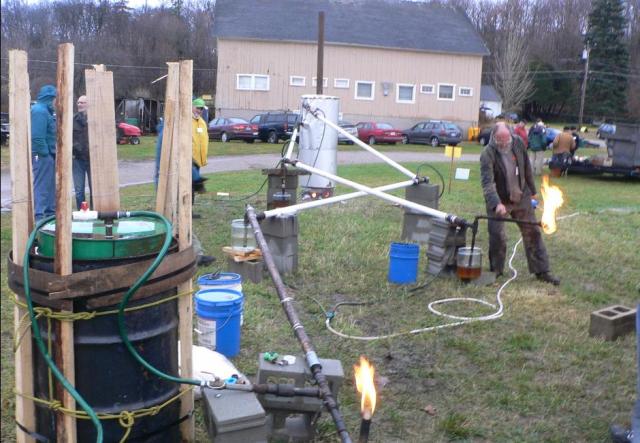

Pour illustrer la chose, voici une photo d'un symposium sur le biochar où un bonhomme fait une démonstration : il y a un pyrolyseur qui crache du gaz dont une partie est condensée à droite (avec une torchière pour brûler les gaz) et une partie est stockée dans un réservoir flottant et après ça part dans un moteur à combustion interne non photographié.
