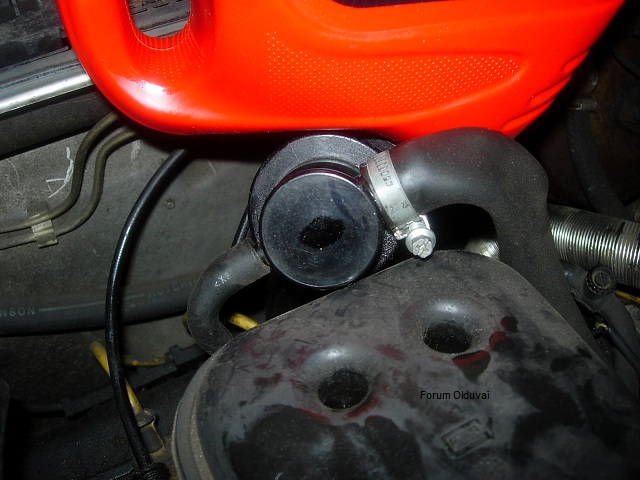

Première étape, on repère le bouchon de remplissage d'huile,
Et on l’entrouvre, afin de créer un appel d'air et réguler le flux de vidange. Il n'est pas nécessaire de tout ôter, en raison des durites un peu rigides qui y mènent :

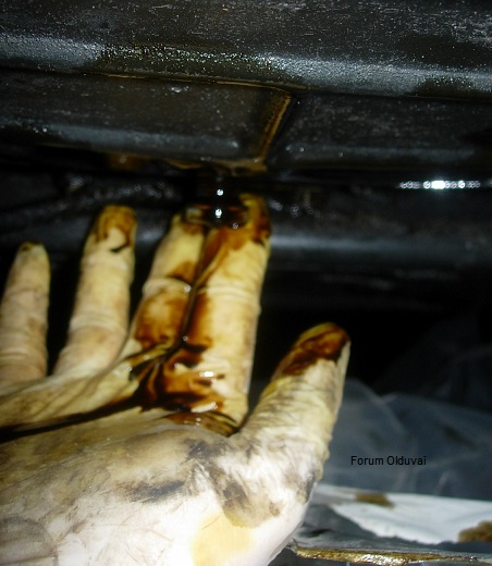

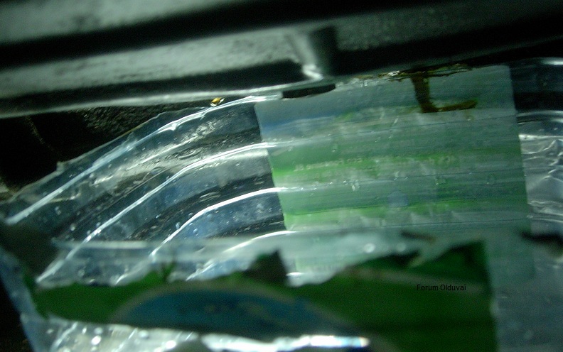

On place bien en dessous notre contenant; ici une bouteille d'eau de 8L découpée. Il est possible d'acheter des bassines prévues pour, mais je les trouve un peu trop onéreuses (entre 12 et 20€), et me permettra de présenter la fameuse pompe manuelle.
Et on commence à desserrer le boulon (sens anti-horaire habituel). Ici, une fois sur deux il va tomber dans la bassine car le flux de 5L est assez violent. Perso, je préfère le laisser tomber pour ne pas me coller de l'huile partout sur les gants. Rappel : l'huile de vidange est un composé pas franchement gentil pour la santé et la vie en général.

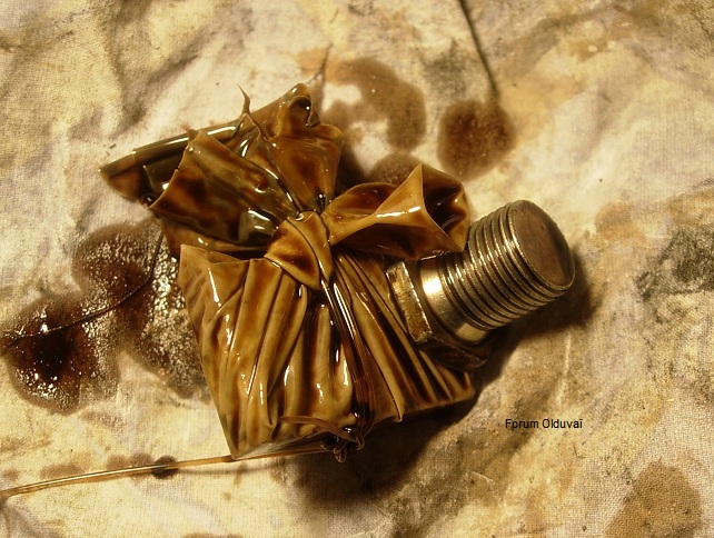

On récupère le boulon avec notre aimant au bout d'un fil, enveloppé dans un plastique pour ne pas qu'il sente l'huile de vidange pendant dix ans.
A ce moment, on vérifie que l'on a acheté le bon joint. Au pire, on peut utiliser l'ancien, mais on ne pourra pas le changer avant la prochaine vidange (+ risque de fuites).
Certains ont une rainure sur une face; elle doit se situer du côté de la tête (pour ne pas rayer le carter), et la bombure du côté du carter. Ce dernier point est néanmoins sujet de débats enflammés chez les mécanos...
La vidange d'huile peut durer une demi-heure; c'est ce qui prend le plus de temps.

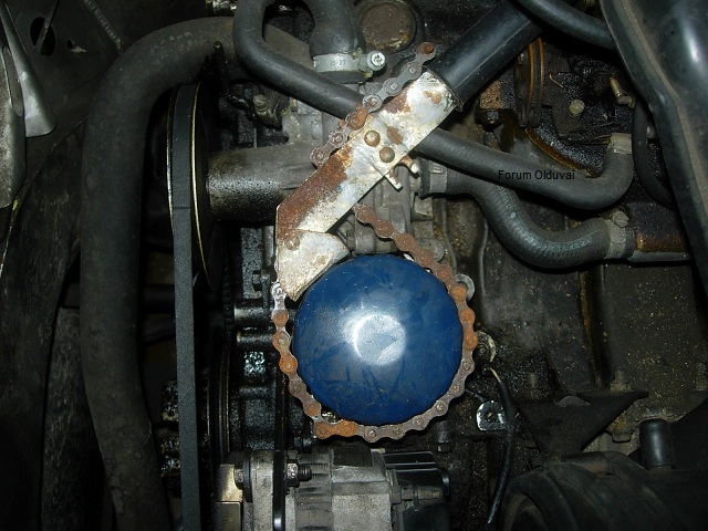

On utilise notre clef à chaine pour dévisser le filtre. Pour trouver le sens, c'est simple : l'un fonctionne, et l'autre pas.
Deux possibilités :
- Le filtre se dévisse tout seul. S'il a bien été monté, en général, c'est le cas.
- Le filtre a été vissé par un Schwarzy et ne veut pas bouger.
Dans le second cas :
- On peut abandonner le changement de filtre jusqu'à la prochaine vidange au garage, certains forfaits de vidange proposent de le changer toutes les deux vidanges !
- On "doit" absolument le changer (scénario type hollywoodien avec des zombies qui ont planté leurs canines dedans, ou alors pour prouver notre entêtement au premier venu à ne jamais vouloir l'aide de quelqu'un, quitte à tout bousiller).
Si le filtre ne veut vraiment pas venir, la technique habituelle est de le transpercer de part en part avec un tournevis pour faire levier. Cela résout quasiment toujours le problème, même si le filtre a une tête horrible à la fin, et qu'il y a de l'huile partout. On peut aussi chauffer le filtre (attention, pas avec le moteur puisqu'il n'a plus d'huile !) pour faciliter le décollage du joint.

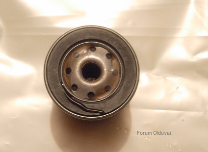

Une fois le filtre ôté, on peut faire couler l'huile restante dans le carter, ou bien aspirer avec une pompe.
Un peu plus net :
Là, nous sommes tentés de remonter le filtre neuf, et bien non !!!!!
Il ne faut pas oublier de verser entre 30 et 50cl d'huile (selon le volume) afin de bien imprégner le filtre. Cela diminue drastiquement le temps de carence en huile du bloc moteur au prochain démarrage (le voyant pouvant rester allumé plus de cinq secondes). En l'imbibant convenablement, le filtre assure quasi-immédiatement sa fonction (voyant moins de 1s).
Les gouttes sur le joint laissent penser que c'est réalisé à l'arrache, et bien re-non ! Il s'agit des gouttes d'huiles qu'il convient d'étaler ensuite sur l'ensemble du joint, qui faciliteront énormément son dévissage à la prochaine vidange. L'oubli de cette huile est l'une des principales causes de filtres impossibles à retirer.
Puis on remonte le filtre. La manip doit commencer manuellement, et le filtre ne doit absolument pas bloquer, au risque de foirer le filetage sur bloc moteur. Il faut s'y reprendre autant de fois que nécessaire (en général, ça va tout seul).

Il faut impérativement le faire à la main, quitte à se prendre les quelques gouttes d'huile et en mettre partout, car il y a un risque de foirer le filetage du carter (qui serait bon à changer).
Ce n'est absolument pas compliqué, mais il faut absolument que le vissage commence sans jamais bloquer, il ne faut pas forcer du tout. Avec l'huile et les doigts qui glissent, il faudra peut être recommencer plusieurs fois, mais l'essentiel est de ne jamais s'énerver.
Le boulon tient tout seul au bout d'un ou deux tours, et peut se visser ou dévisser sans forcer :
On le visse à la main jusqu'à rencontrer la résistance du joint, puis on écrase ce dernier en serrant avec la clef. Il convient de ne pas serrer comme un malade, ce n'est pas nécessaire, juste écraser le joint (1 tour), puis donner encore 1/4 de tour
Enfin, partie la plus rigolote : on remplit le carter en versant l'huile par le bouchon de remplissage. Ici, il s'agit de la fin du bidon pour recueillir les dernières gouttes....
Vérifiez bien le volume nécessaire pour votre moteur. Pour 5L, la jauge indiquera d'abord un volume bien trop élevé, mais c'est normal car le filtre et divers organes du moteur ne sont pas encore remplis.
Pour l'huile de vidange, je la transvase en deux minutes dans le bidon d'huile neuve (vide à présent) avec une simple pompe à carburant. Attention, il s'agit ici d'une pompe tout venant (LDR, huile, etc...), trouvée usagée, et donc à ne pas utiliser pour du carburant ensuite; j'ai la même mais en propre pour le SP95. A défaut, on peut utiliser un entonnoir en prenant le risque de balader 5L d'huile de vidange.
On rebouche le bouchon de remplissage, et c'est fini; vérifier s'il y a des fuites. Au prochain démarrage, le voyant d'huile sera à peine plus long à s'éteindre. Vérifier moteur tournant le filtre et le carter à la recherche de fuites; si tout a été réalisé correctement, titine est prête à repartir !
On se retrouve avec un filtre à huile usagé et un bidon de 5L de vidange. Il ne reste plus qu'à les
Si une étape foire et reste insurmontable, il n'y a pas de honte à appeler le garage du coin.....
Voilà, en gros la vidange c'est facile, tu dévisses, changes le filtre, revisses et remplis.....
Bonne vidange à tous !

Pour la récupération de l'huile il a découpé un ancien bidon sur un côté et comme ça il utilise le bec verseur pour remettre dans conteneur final comme ça pas besoin de pompe (donc pas à la netoyer) et il y met ses vieux papier qui sortent de la poubelle ensuite pour éponger le plus gros.

La sangle de la clef n'agrippait pas assez le filtre (ça tournait autour). Du coup, j'ai forcer un peu et la sangle à casser.
Conclusion :
Dans ces kits, il n'y a vraiment que les trucs en plastique qui tiennent le choc.
A présent, j'utilise une clef à molette pour le bouchon de vidange. Attention à ne pas trop serrer!
J'ai investi dans une clef à chaine, la même que toi. Mais pareil, elle n'accrochait pas. Elle a fini par se tordre.
J'ai donc finalement opté pour une clef à chaine en plastique que j'ai eu chez Auchan.
Une comme ça :
Et bien, impeccable. Elle a 20 ans et elle tient le choc.

Si tu ne mets pas d'huile sur le joint, ça tourne vraiment, mais alors vraiment moins bien!

Attention, pas "remplir", mais "imprégner" le filtre ! Si tu verses 30 à 50cl (selon le volume du filtre, le LS498C est l'un des plus gros), ce sera juste suffisant pour l'imprégner, et rien ne retombera lors du revissage.

En effet son bidon de recup est ouvert sur les 3/4 de la surface pas comme sur l'image d'exemple donc une grande fenêtre de remplissage

Re: Moi et la mecanique celà fait deux ( au moins )
Bon tutoriel en effet.
Je me permets quelques remarques d'ancien. Faire tourner le moteur 1 ou 2 minutes permet de fluidifier l'huile et facilite la vidange. On fait de même avec les motos.
Si la clé pète ou que le filtre est trop coincé, il faut prendre un tournevis solide avec une bonne lame et on parce le filtre de part en part. C'est plus facile après de forcer dessus, guide à glisser dedans une longue tige métallique pour faire levier.

Le bidon découpé est une astuce que j'utilise car après c'est plus facile de transvaser l'huile dans un autre bidon pour l'amener à la déchetterie. Pour info les huiles de vidange sont recyclées et reviennent dans nos moteur, de mémoire à plus de 80%.
La consommation d'un litre pour 5000 km est assez faible. Ma première voiture était une 2CV6. La notice indiquait qu'une consommation d'huile pouvant aller jusqu'à 2L aux 1000 km était normale. A ce niveau c'était presque de 2T
Sur un diesel ne surtout pas mettre d'huile pour moteur à essence. L'huile diesel contient en plus des composés permettant de neutraliser l'acidité produite par la combustion du gasoil, en particulier des acides. L'huile pour moteur à essence va s'acidifier dans un moteur diesel (acide sulfurique avec les produits soufrés par exemple) et le moteur va être endommagé.
Dans le cas des moteurs de moto (sauf BMW et certaines moto US ou Jap) le moteur et la boîte sont lubrifiés par la même huile. C'est aussi le cas de certaines autos (AX 1.4, BX et BX 14, 104,...). L'huile se dégrade plus vite car en plus il y a la friction dans les engrenages de la boite.
Dernier point, éviter de mettre trop d'huile, il risque d'y avoir des fuites (au niveau de l'embrayage qui patinera) ou de l'huile qui passera par le reniflard et sera aspiré dans le moteur. Un peu ça va, trop ça va plus trop...
Donc n'oublie pas petit homme, met de l'huile !!!

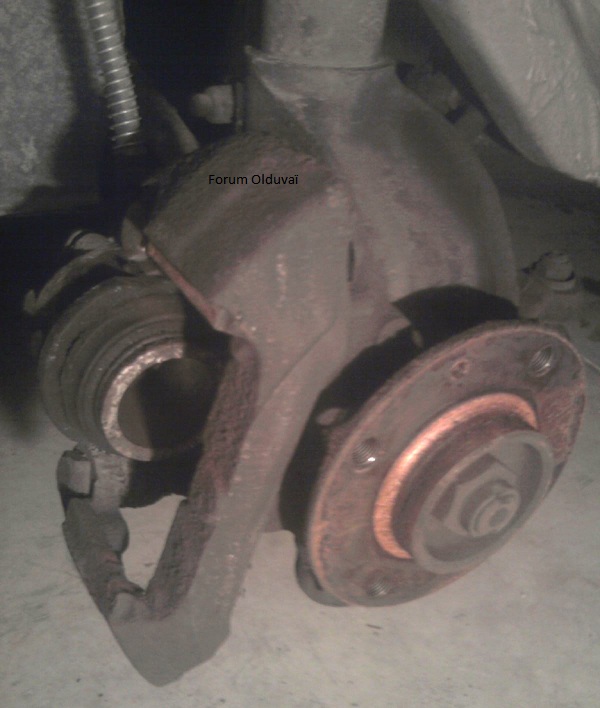

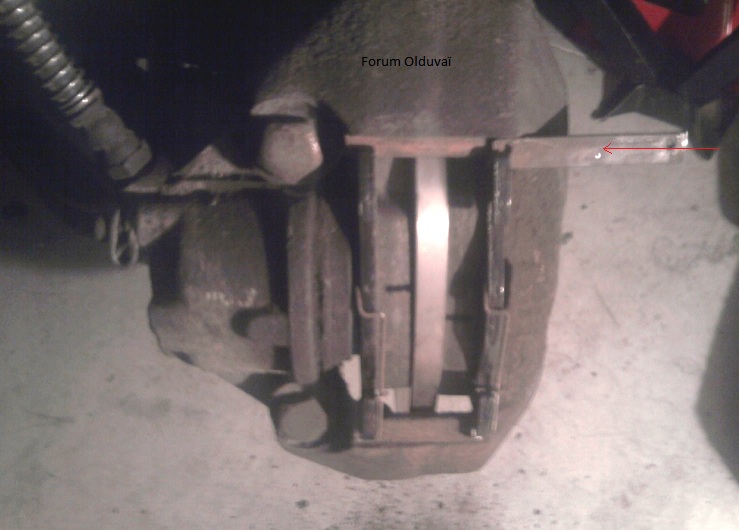

Vue du système de freinage : une horreur !
(la photo a été prise sur un parking, peu avant l'arrivée).
Les plaquettes n'ont plus aucune garniture, c'est le métal qui frotte.....à tel point que le disque s'est écaillé (chaleur + neige + sel = ?) !
En rouge ! les trois goupilles à retirer. Celle du haut avec une simple pince, celles du bas (erreur de couleur en bas à gauche) en les déclipsant. ça vient tout seul, c'est juste serré par la tension du fil de fer.
La flèche verte indique le sens de retrait de la réglette qui maintient les plaquettes. De toute façon, elle ne peut pas aller dans l'autre sens à cause d'un boulon.
Il se peut, voire c'est sûr, qu'elle soit grippée. Il faut alors tapoter avec un tournevis plat et un marteau sur la gauche pour la déloger.
Note pour les intimes : il s'agit d'étriers Bendix à plaquettes asymétriques, même si cela ne se voit plus.
Détails du mécanisme :
Les flèches indiquent le déplacement des pièces : l'étrier qui s'ajuste automatiquement selon l'épaisseur des plaques, de manière à ce que le disque soit toujours bien centré. Le piston qui appuie sur les plaquettes de frein.
Ici, il est sorti à quasiment son maximum ! Vu que les plaquettes sont mortes de chez mortes, et le disque commence à être creusé. Je précise que même dans cette situation j'avais du freinage, même si très bruyant et risqué.

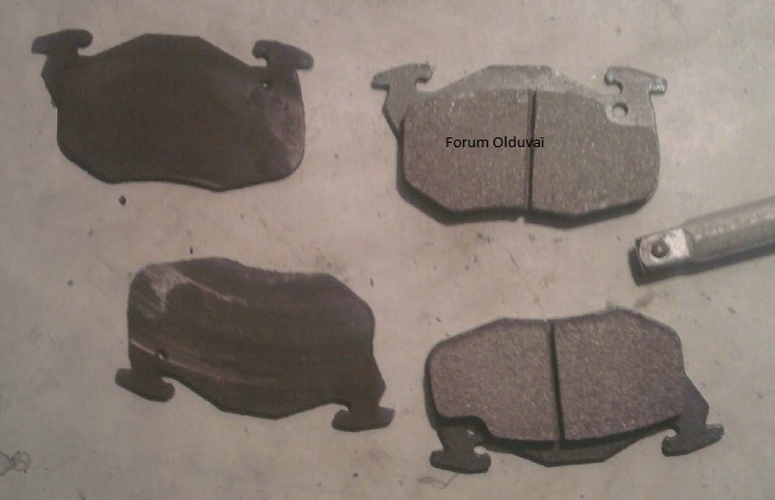

Vue des plaquettes, et de leurs remplaçantes :

Si on est perdu, il suffit de regarder les anciennes : le piston laisse une empreinte bien visible dans la plaque.
On remarque bien ici l'aspect "asymétrique des plaquettes, avec la marque centrale décalée. Cette marque est le témoin d'usure des plaquettes; si on ne peut plus la voir, il faut les changer !

Sous l’effet de la chaleur, le disque de frein peut également se voiler, auquel cas la capacité de freinage est fortement dégradée et un crissement se fait entendre. Attention également à l’électronique embarquée : des plaquettes de freins usées peuvent provoquer un déclenchement intempestif de l’ESP dans les virages et / ou lors des freinages.
Pour sortir une vis cassée de son alésage, il existe également un petit outil pas cher et parfois très utile : l’extracteur de vis. Il suffit de percer un trou dans le reste de la vis à extraire. On visse dans ce trou l’extracteur, qui ressemble à une sorte de foret pourvu d’un filetage à gauche. Une fois l’extracteur en place, on peut utiliser un tourne-à-gauche ou une simple clef à molette pour dévisser la vis.
Une autre technique consiste à percer un trou dans le reste de vis puis à y souder une vis de plus petit diamètre. On peut alors, en agissant sur la tête de cette vis, sortir la vis cassée.
Enfin, si une partie de la tige est apparente, on peut toujours s’essayer à graver une fente à la lime, afin d’y insérer un tournevis.
Si rien de marche, il reste la solution de bourrin : percer à un diamètre supérieur, refaire un filetage, et éventuellement utiliser un insert type helicoil si l’on souhaite utiliser l’ancien diamètre de vis.

Il y a normalement un témoin d'usure à brancher sur les plaquettes (à travers le trou de celle côté piston), mais le câble n'est pas présent sur la mienne, et je préfère vérifier de visu. A chaque changement de roue (été/hiver), j'en profite pour vérifier les plaquettes et le disque.Rammstein a écrit:Certaines plaquettes de freins intègrent également un signal d‘usure sonore : lorsqu’on freine, un sifflement retentit. Attention, car une fois la plaquette complétement bouffée il ne se fait plus entendre !
C'était le cas sur mon disque gauche; on le remarque très bien lorsque l'on sent des vibrations dans la pédale de frein, et d'autant plus que le freinage est violent.
