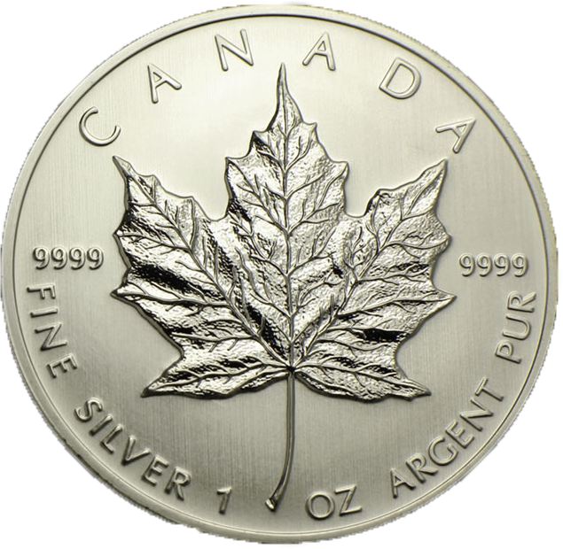

Message par troisgriffes le Dim 23 Juin 2013 - 10:31
[Eau] - Purification - Page 5 Canadian%20Mapple%20Leaf%20pile
voilà il suffit de demander ! c'est la pièce d'argent du marché qui a la plus plus grande pureté .
vive le Canada!Very Happy

Message par hildegarde le Dim 23 Juin 2013 - 14:48
okayyyy !
z'avais pas compris  geek
une pièce de 5 francs en argent non ?
j'ai vu la pièce canadienne sur la baie, à pas moins de 30 euros, je me demande si à ce prix là, il ne vaut mieux pas une timbale argent massif...

Message par troisgriffes le Dim 23 Juin 2013 - 15:49
30 euros? c'est du vol !
bon ok,c'est 35 euros a Saint-Marin mais bon ..
voilà les vrais prix:
http://argent.numibase.com/fr/cours/euro/piece-argent-maple-leaf-1-once-2012.html
la c'est de l'argent pur (99,99/100), la pièce de 5 franc c'est seulement 83,5% et 16,5% de cuivre.
