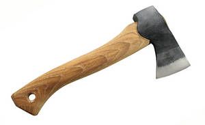

Je reviens sur mon histoire de petite hachette. J'ai trouvé ce que je cherche mais ne connaissant pas trop marques et autres je préfère demander aux spécialistes.
Je voudrais une Wetterlings mini ou une similaire
Poids : 510 g
Longeur 26 cm
Fabrication Suédoise.
Des avis (et d'autres marques ?), il en existe des plus petites ?
Edit. Voilà ici piedsnussurlaterresacrée en présente une qui est exactement ce que je veux. Marque cegga dit-il. Me semble pas simple à trouver cette affaire...
Poids : 510 g
Longeur 26 cm
Mini hachette Cegga (artisan suédois )
Elle fait 24 cm au plus long, 7cm de tranchant et pèse 500gr
Elle
est très bien pour faire de l’élagage, et autres petits travaux
forestiers, son petit manche permet de la prendre de plusieurs façons
(racloir, ulu….) Très pratique pour des travaux en finesse sculpture ….

J'ai chez moi une petite hachette comparable à celle ci mais elle est plus vieille que moi alors lire la marque .......
Elle me va trés bien , c'est plus pratique qu'une hache pour faire du petit bois par contre un défaut que je trouve à une hachette par rapport à une hache c'est que petit manche rime avec lame plus prét de toi donc faire trés attention.

Bsr,
Un seul problème les cegga et wetterlings sont assez onéreuses, leur prix s'expliquant par leur qualité de lame, leur poids réduit et leur faible encombrement.
Ce sont plus des outils destinés à l'outdoor qu'à un usage sédentaire, sachant qu'elles pourraient être utilisées ainsi mais que pour un prix moins élevé tu trouveras des hachettes d'un peu moins bonne qualité mais néanmoins satisfaisantes, Fiskars ou autres.
Ceci dit si tes moyens te le permettent c'est un bon achat, particulièrement la Cegga.

En fait bon tant que cela reste sous les 50€ je privilégierai surtout celle qui sera la plus facile à trouver. (j'ai trouvé la wetterlings sur ebay à ce prix là fdp compris)
Merci pour la marque Fiskars je vais creuser. Je dois aussi repasser dans mon magasin de bricolage préféré car il n'avait plus de hachette la dernière fois que je suis passée. Il doit en recevoir de 700gr m'a-t-il dit.

Pour ma part dans mon bob j'ai une hachette bahco d'un brico machin bien entendu je l'ai affutée maison et sa coupe très bien et elle fait du bon boulot pour 15 euros
Commandos.

En cherchant à me renseigner sur les différentes formes de hache existantes, je suis tombé sur cette page d'explication du sieur Theud Bald : Comment choisir et comprendre sa hache. Très instructif !!
Wasicun, Catharing, merlin06, victor81, pvo12 et montargie aiment ce message
Re: Choix de hache ou merlin
J'ai rarement vu/lu des explications aussi complètes
- Nombre de messages : 3323
J'adore ce qu'il fait. Voici son Facebook et sa chaîne YouTube.Wasicun a écrit:J'ai rarement vu/lu des explications aussi complètes
