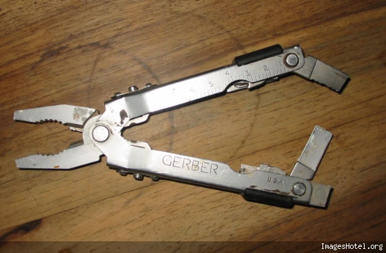

--MP 400 Compact de GERBER--
Une marque moins connu que Leatherman mais sans discussion aussi bonne
L'ouverture d'une main est différente des autres, ici, c'est la tête de la pince qui coulisse dans le manche et ça marche hyper bien.
Le MP400, c'est solide et leger, ça regroupe le minimum syndical mais tous les essentiels sont là (sauf le tire bouchon). Tous les outils sont autobloquants bref, une trés bonne pince facile à transporter qui se fait oublier (si seulement la lame était en accés directe...).
POIDS: 170 gr / 195 gr avec étui nylon
POINTS FORTS:
-robustesse
-compacte
-légere
-becs de pince biens dessinés
-l'essentiel est présent
POINTS FAIBLES:
-sa compacité rend les manches de la pince courts (manque de puissance pour serrer/desserer)
-pas d'accés directe a la lame
-une seule lame couteau (demi serrated)
--MP 600 de Gerber--
Mêmes remarques que plus haut pour ce modèle moins compact mais plus étoffé. c'est hyper solide et il y a presque tout (manque les ciseaux parfois bien utiles).
La lame coupante de pince peut étre remplacée. il suffit de pivoter la lame existante sur 1/3 de tour à l'aide de la clef allen fournie et hop on a une pince coupante neuve au carbure de tungstène (ça coupe sévère).
La Présence d'une lame classique et d'une lame serrated me plait, je préfére cela aux lames uniques demi-serrated.
Attention il y a un modèle "Bluntnose". je lui préfére le needlenose (pince effilée) mais ce n'est que mon avis.
POIDS: 225 g / 250 avec étui nylon/ + 52 gr avec le kit d'outil
POINTS FORTS:
-robustesse
-tout y est (sauf les ciseaux)
-excellente prise en main
-outil bien dimensionné
POINTS FAIBLES:
-pas d'accés directe aux lames
-Pô de tire bouchon ni de ciseaux

Moi c'est un "Multitools avec pied de biche" qu'il me faut, car sur mon vieux "Gerber" + de 20 ans....il y a de la casse, couteau, lime,et pied de mouton sont K.O.
A chaque fois je n'avais que ça sous la main pour faire levier....et "clac" ca péte...(pas toujours).
Pourquoi ça casse? parce que je suis un gros "bourrin" avec mes outils, il faut que ça passe ou que ça....
Donc prochain achat, un Multi avec "pied de biche"...ou léve cadre
Rafraichissez moi la mémoire...le top avec pied de biche c'est ?????????
