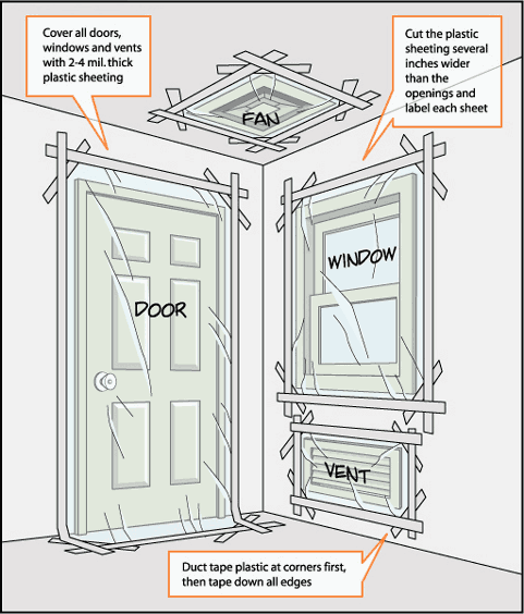

Si on choisit de rester chez soi lors d'une contamination de l'air extérieur temporaire, on peut alors réaliser une barrière chimique, voici quelques recommandations :
S’abriter et confiner une pièce :
-Ayez sous la main votre kit d’urgence, laissez derrière vous tout ce qui est susceptible d’avoir été contanimé.
-Ne pas oublier ses enfants et ses animaux (si on a un petit creux..)
-Fermer les portes, les fenêtres, les ventilations, les trappes en tous genres, la trappe de la cheminée
-Arrêter la ventilation, l’air conditionné, la cheminée, les systèmes de chauffages
-Sceller toutes les fenêtres, les portes, les ventilations avec de la bâche plastique et scotch (duct tape), un cutter est de rigueur. Il est conseillé de sceller avant que la contamination soit arrivée chez vous.
-Rester dans une pièce de la maison où il n’y a pas ou peu de fenêtre
-Pourquoi pas, créer des barrières intérieurs, des sas… soyez prêt à improviser !
