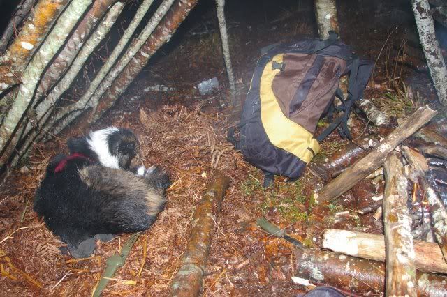

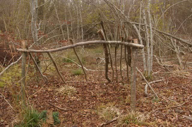

Tiens tant que j'y suis je met deux photos d'abri. Il s'agit d'un lean to. Le but de la sortie etait de faire du feu dans l'abri sans etre trop enfumé. J'ai juste monté un refecteur en bois en m'appuyant sur la structure de l'abri et c'a s'est tres bien passé. J'ai eu trop chaud alors que dehors c'etait pluie, brouillard et moins de 10°.
Comme toi j'ai baché le dessus. et complété avec des vegetaux pour l'isolation.
Là on voit la structure (je n'ai utilisé que des dechets d'une zone bucheronnée). Je suis en plein milieu d'un bois, dans une petite clairiere. Peu visible a plus de 15mètres vu la végétation.
L'intérieur avec lit de fougère, feu a droite (on apercoit une branche sur laquelle s'appuie le reflecteur). Et profondemment endormie mon alarme
Ce type d'abri ne prend que quelques heures a faire et permet de rester sur une zone plusieurs jours sans problème.
