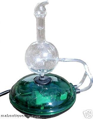

Non ce n'est pas le dernier accessoire à la mode dans les "coffee Shop".
C'est ce que j'utilise pour diffuser les huiles essentielles dans ma maison.
Il ce trouve qu'a deux pas de chez moi un collégue distille des huiles essentielles.( il récolte les plantes médicinales dans les montagnes, puis les distillent...forte valeur ajoutée.)
Bref, tout d'abord septique, j'ai acheté cet espéce de "truc" bizaroid, qui fonctionne avec une pompe d'aquarium.
En somme, lorsque quelqu'un attrappe un rhume à la maison...hop hop hop eucalyptus pour tout le monde.
D'aprés des études scientifique, les huile essentielle vaporisé, détruise, virus, bactéries et nos sympathique amis les acariens.
Bien pratique.
