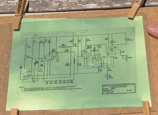

J'ai aussi réfléchi à la possibilité des bleus de Prusse utilisés comme pigment (c'était ma boutade qui pointait le prix exorbitant du médoc VS la poudre usuelle bon marché) et essayé d'isoler les éventuelles impuretés. Car le BP en lui même est plutôt inoffensif, mais les réactifs permettant de le préparer peuvent l'être selon le procédé de fabrication (chlorures par ex), il faudrait alors connaître la pureté des matériaux et/ou la méthode de fabrication.
Sous forme de pâte, il y a sans doute une huile avec. C'est quoi ?
Cependant, si on regarde les équations de plus près, on remarque que l'on reproduit en fait les composés de base pour les cyanotypes car le process est le même; j'étais dessus depuis quelques temps dans un chapitre des Chroniques du Bunker pour faire des tirages post-apo : il s'agit de jouer avec les complexes du Fer.
Du coup, on a accès beaucoup plus facilement à des composés purs car les cyanotypes ont besoin d'un indice de pureté exemplaire pour que la réaction ne soit pas parasitée et sont toujours fabriqués par les amateurs. Je vais regarder s'il me reste assez de ferricyanure pour faire un peu de BP purifié...et un tuto clind'oeil

Voici l'introduction du tutoriel pour fabriquer du Bleu de Prusse, c'est à dire un équivalent du Radiogardase en vue de fournir un traitement pour la contamination au Césium joli pigment pour réaliser de très belles estampes.
Plutôt que de livrer d'un bloc l'ensemble, j'ai préféré scinder en plusieurs chapitres car ce tuto est long en explications, mais fort heureusement assez rapide dans l'application. Une pause entre chaque étape m'a semblé bienvenue clind'oeil
Trois autres posts vont donc suivre assez "rapidement" :
1) Principes et Fabrication de Cyanotypes : pour étudier la théorie en réalisant un pigment et de jolis tirages.
2) Matériel et réactifs de l'expérience : ceux que l'on doit acheter et ceux que l'on peut synthétiser.
3) Fabrication du Bleu de Prusse
Il y aura bien entendu une version PDF par chapitre puis globale -ainsi qu'une version ePub pour liseuses- permettant de sauvegarder et imprimer ce tuto. clind'oeil

Très sommairement je vais me baser sur un procédé qui très connu qui permet de faire ses propres tirages en bleu.
Il s'agira du chapitre 1, qui me permettra de définir quelques bases et donner des explications en chimie à travers une activité assez ludique : le cyanotype.
Cependant, il ne permet pas de fabriquer directement du Bleu de Prusse solide car les cyanotypes fonctionnent avec une forme colloïdale inséparable des réactifs. Le produit fini sera toujours impur car mélangés à ses réactifs hors conditions stœchiométriques (cad pour que tout puisse réagir).
