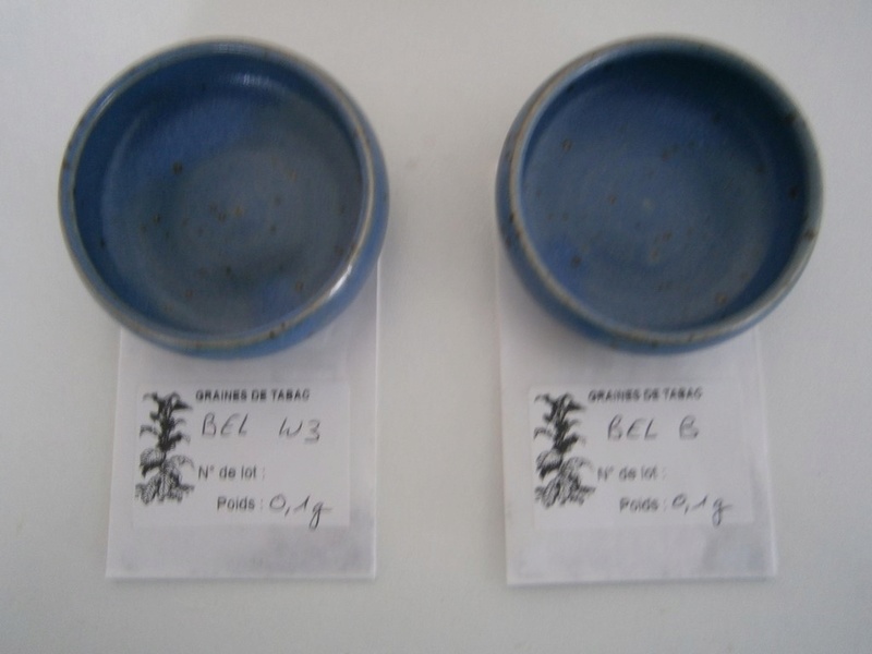

Premier point, obtenir les graines des 2 variétés de tabac.
Après de nombreux appels (en commençant par l'INRA), j'ai fini par contacter l'ex-manufacture des tabacs de Bergerac (http://www.bergeracsb.com/)
J'avais mis quelques détails là : https://www.le-projet-olduvai.com/t1675p25-le-tabac#172847
Pour être franc, ce fut long (quasiment 1 mois entre la demande et la réception des graines)

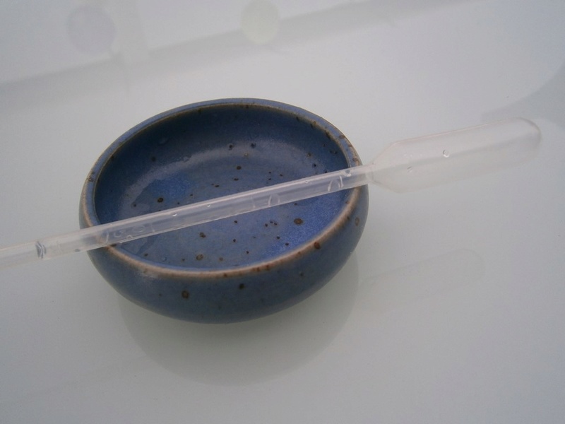

Préparation des graines dans l'eau
Prélèvement avec pipette
Mise en serre (j'ai séparé les 2 variétés en laissant 5 cm d'espace entre les zone de semis)

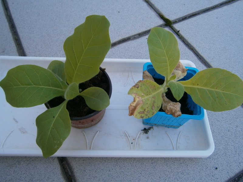

J'avais mis 2 plants de tabac BEL W3 (réactif), 1 sous serre et 1 en plein air :
Les plants ont été mis en pot en même temps :
A gauche, celui à l'air libre, à droite celui sous serre .
Pour celui à l'ai libre, on note des nécrose sous forme de petites taches, et les feuilles à la base sont complètement nécrosées :
Alors que celui sous serre a de larges taches, moins marquées et les feuilles à la base sont encore belles :
Je pose les nouveaux plants actifs et passifs demain soir.
Ce serais bien si on pouvait réaliser des essais similaires dans une zone moins urbanisée.

Fin du test (pour cette année), les frimas envahissant lentement nos belles contrées.
Pour le tabac sur le balcon, voilà le resultats :
A gauche, le tabac passif, il n'y a aucune tache, a droite le plant est complètement nécrosé.
Au jardin, dans un environnement plus éloigné des routes :
Bien que le plant actif soit marqué, il reste en "meilleur" état que l’essai du balcon.
