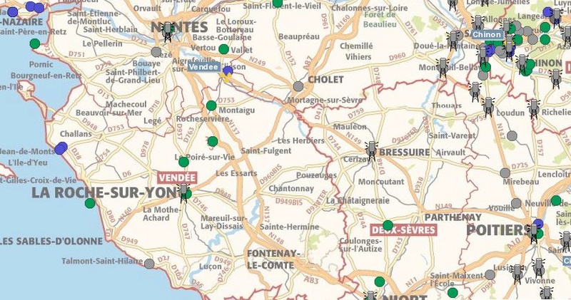

Je viens de remarquer un truc un peu bizarre. Ça fait 3 jours que l'appli teleray indique une dose de gamma dans l'air sur le site de "poiré sur vie" (Vendée) cela :
Réseau de surveillance radiologique : Teleray Telera10
Soit 1,5 fois le relevé normal
Localisation de la balise IRSN (juste sous le mot VENDEE)
Réseau de surveillance radiologique : Teleray Carte_11
Réseau de surveillance radiologique : Teleray Suivi_11
L'historique des mesures, où l'on repère bien cette dérive à partir de mi-mars.
Sans alarmisme aucun, toutes les autres balises sont dans leur moyenne, mais ca me parait un point a suivre.

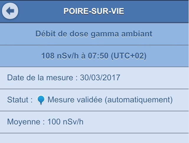

Message par tarsonis le Jeu 30 Mar 2017 - 10:09

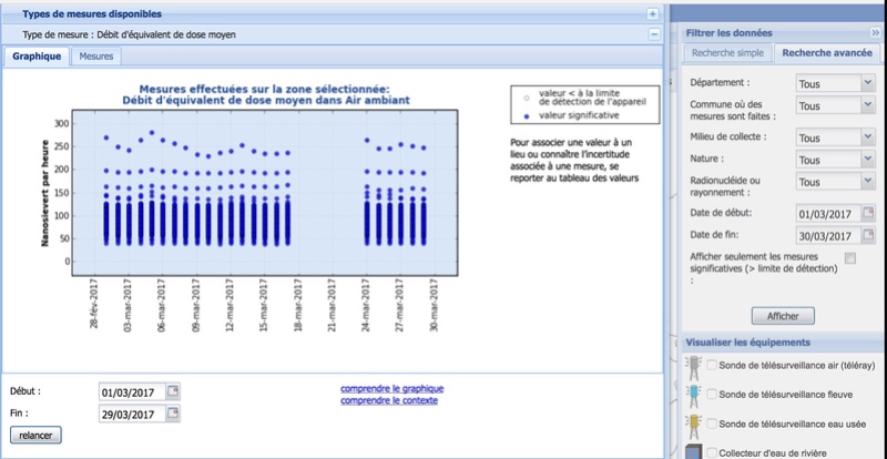

la mesure était en attente de validation hier, mais je ne le retrouve pas depuis dans l'historique et le débit de dose est redescendu à 108nSv/h ce matin.... de toute façon, il me semble que le personnel reçoit une alerte à partir de 150nSv/h.
Ce qui m'étonne le plus, c'est l'absence complète de mesures de l'air ambiant entre le 17 mars et le 24 mars 2017 sur l'ensemble du territoire :
Réseau de surveillance radiologique : Teleray Captur18
Une panne de site web  ? clind'oeil

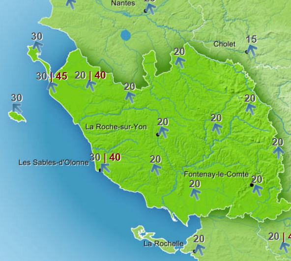

C'est "amusant" mais a chaque fois que l'on dépasse 30% de la moyenne le pion vire au jaune, et hop magie, la mesure est confirmée sous les 30%...
Réseau de surveillance radiologique : Teleray Captur12
Bon, en regardant la carte des vents, on peut constater que si il y avait un gros soucis, la Rochelle et Niort devraient aussi présenter un taux élevé.

Cela devient intéressant, 161nSv/h, même si toujours dans les faibles débits clind'oeil
Réseau de surveillance radiologique : Teleray Captur22
Selon le classement de l'appli, tout ce qui dépasse la valeur moyenne (ici 100nSv/h) est confiné dans la catégorie "en attente de validation".
Réseau de surveillance radiologique : Teleray Captur23
Mais je ne retrouve pas par la suite ces valeurs dans celles validées.
Est-ce qu'elle sont invalidées parce qu'il y a un gros tas de parpaings en granit déposé à côté ou bien je me trompe quelque part dans la grille de l'historique ? clind'oeil

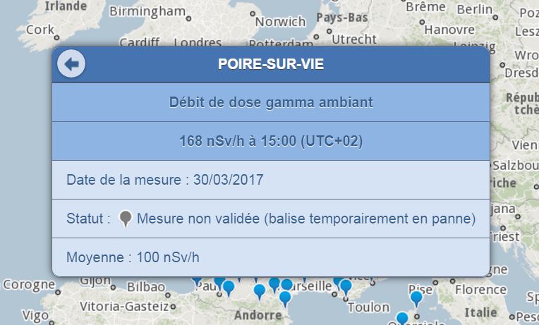

Message par Kyraly le Jeu 30 Mar 2017 - 14:56
Ca deviens presque inquiétant :
Réseau de surveillance radiologique : Teleray Captur14
167 nSv/h, ca donne plus de 1 mSv/an, sauf erreur
Et du coup, on a cela :
Réseau de surveillance radiologique : Teleray Captur15
Balise en panne.

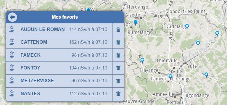

Je viens de voir cela :
Réseau de surveillance radiologique : Teleray Captur16
Compte tenu de la discussion de la dernière fois concernant Poiré sur vie, j'ai supposé un défaut identique de la balise. Donc je pense la surveiller dans les jours a venir.
Le seul petit bémol qui me fait poster cette mesure, c'est la localisation géographique de la balise.

Message par Kyraly le Ven 7 Avr 2017 - 21:49
Bonsoir
La valeur se maintien sur Cattenom, sans impacter les balises aux alentours.
Par contre la valeur "moyenne" à drastiquement augmentée en 3 jours...
Réseau de surveillance radiologique : Teleray Captur17
Un fait assez intéressant quand on constate les valeurs enregistrées depuis 2 mois. La moyenne devrais plutôt être à 97 mSv/h. D'ailleurs, les mesures à plus de 150 mSv/h n’apparaissent pas sur le graphique.
Réseau de surveillance radiologique : Teleray Captur19

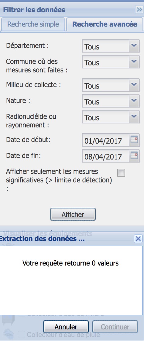

Edit : Je viens de voir sur le site de l'IRSN que les valeurs d'avril n'ont pas encore été intégrées (pour toute la France); il y a peut être une latence.
Réseau de surveillance radiologique : Teleray Captur28

Message par Kyraly le Lun 10 Avr 2017 - 7:28
La situation de Cattenom le 10 avril au matin.
Les zones autour commencent a monter de manière significative (env +8 nSv/h)
Et Cattenom reste confirmée a plus de 160.

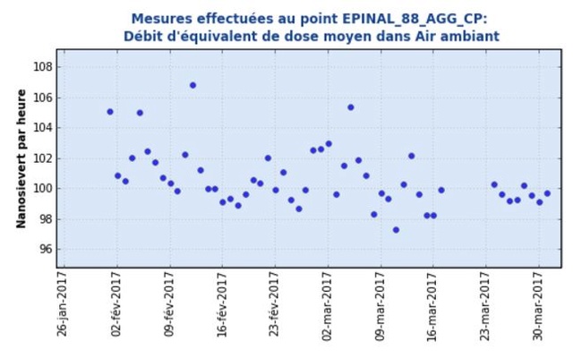

Et Epinal :
Réseau de surveillance radiologique : Teleray Epinal11
On constate effectivement une dose moyenne plutôt haute (respectivement 98, 125 et 101 nsV/h), ce qui apparait clairement quand tu regardes le "bruit de fond" de cette région.
Réseau de surveillance radiologique : Teleray Bruit_10
Par contre, les mesures actuelles montrent cela :
Réseau de surveillance radiologique : Teleray Vallye11
Nancy et Epinal restent dans leur moyenne des 2 derniers mois, alors que Cattenom se détache clairement.
Masculin Nombre de messages : 1747
